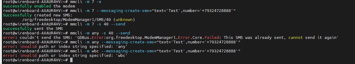

Ручная отправка сработала, если указать модем 7, а не wbc или any.

В моей версии модем должен работать с командами mmcli под именем any ?

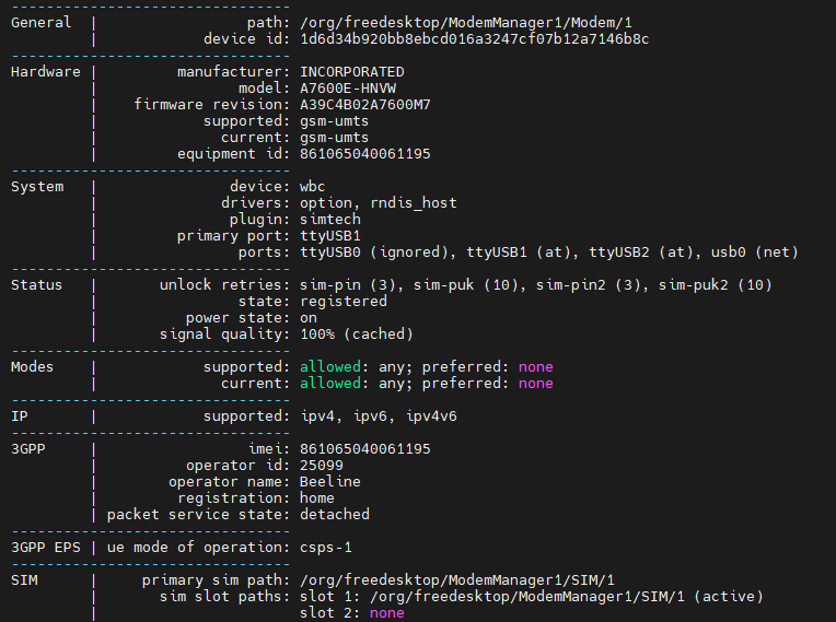

Ранее писали про обновление модема, прошу посмотреть по скрину, есть ли в этом необходимость или проблема в чем-то другом:
Включите пожалуйста DEBUG для ModemManager
Да, есть. Рекомендую для начала все ж обновить, для этого модема доступна B05.

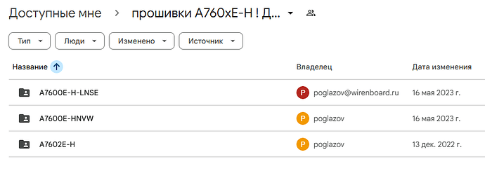

Какой из файлов прошивки качать?

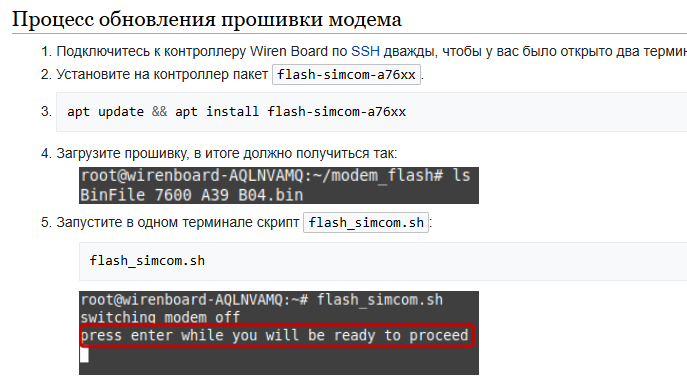

В инструкции по обновлению модема не понятен пункт 4. Что именно нужно сделать?
Вот прямо по документации вот тут описано.

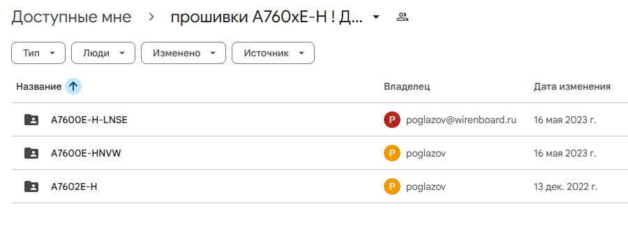

У вас модем на A7600E-HNVW
Соответственно - из этого каталога, самый свежий.
