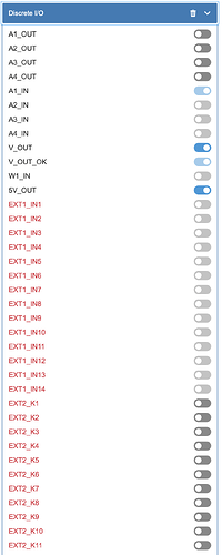

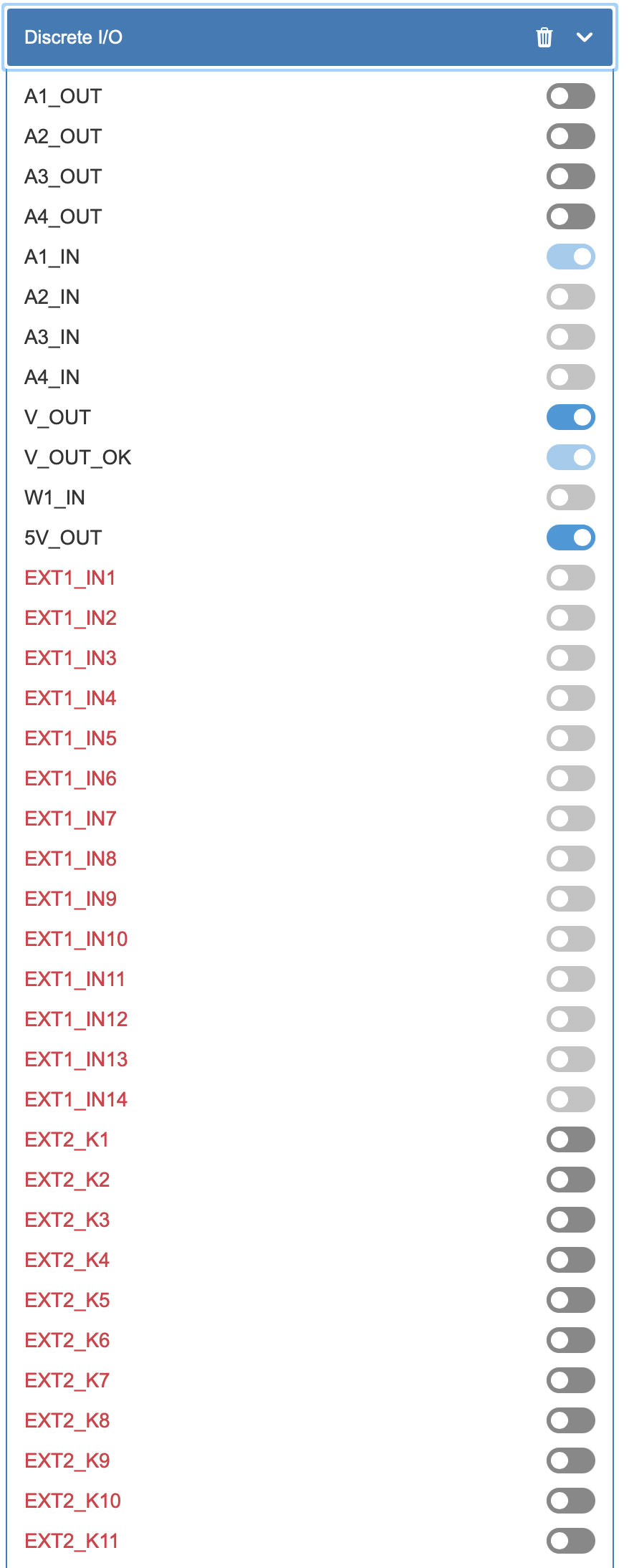

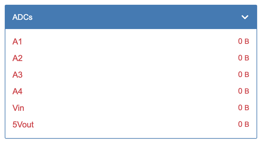

В UI всё красное:
В логах ошибки:

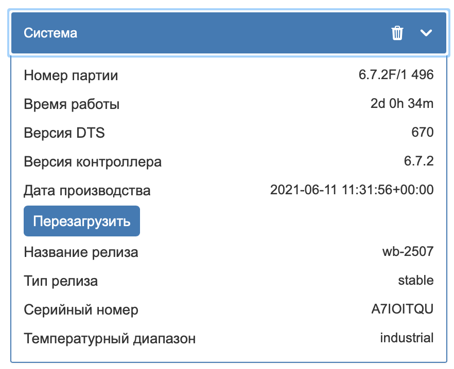

О системе:
