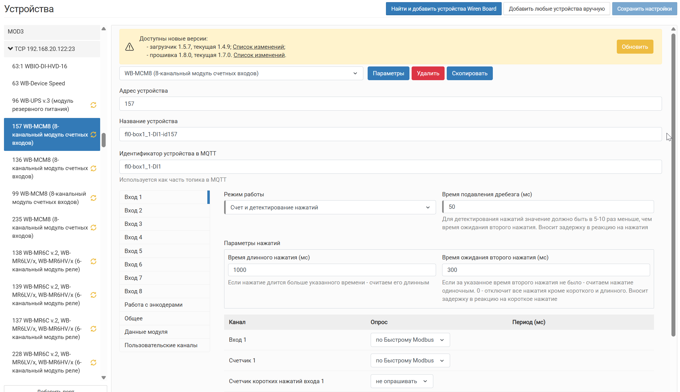

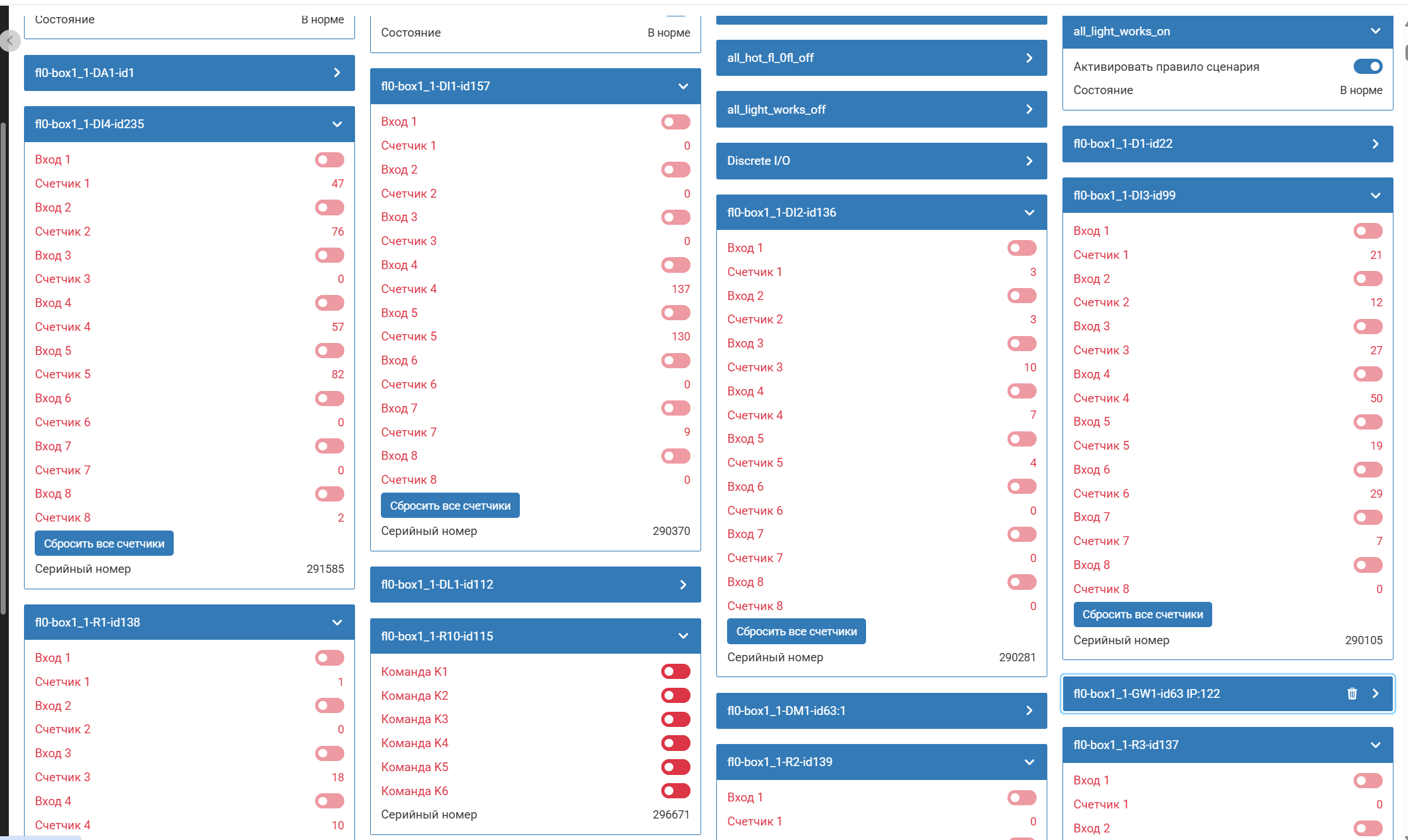

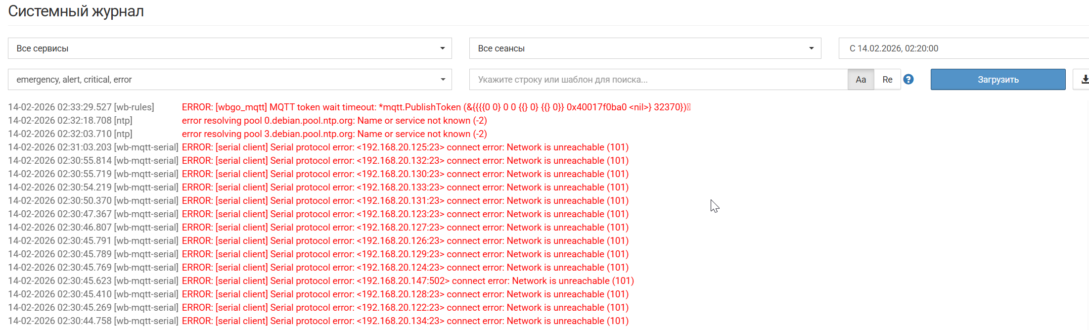

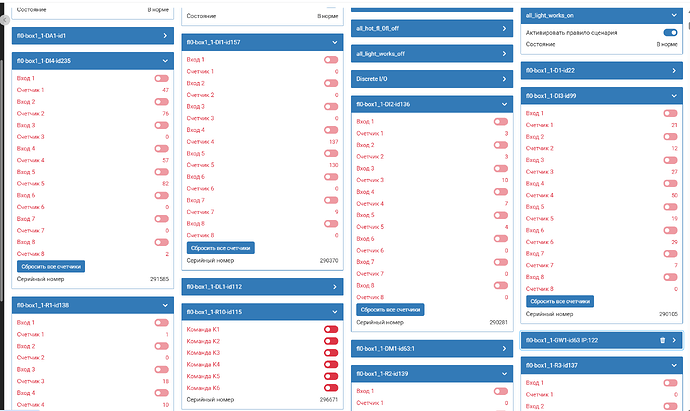

сегодня ночью похоже коммутаторы перезагружались. как итог - ошибка MQTT и зависли в ошибке устройства на MGE. причем в конфигураторе ошибок нет, сами устройства лампочками моргают, на команды отвечают
Summary
(661.7 KB)
Нет, недоступность устройства никак не связана с брокером.
Feb 14 11:54:21 wirenboard-AENMCMRS wb-mqtt-serial[1731]: WARNING: [serial client] Reading events failed: malformed response: invalid packet
Feb 14 11:54:47 wirenboard-AENMCMRS wb-mqtt-serial[1731]: WARNING: [modbus] failed to read 1 input(s) @ 7 of device modbus:69: Serial protocol error: malformed response: invalid crc
Feb 14 11:54:47 wirenboard-AENMCMRS wb-mqtt-serial[1731]: WARNING: [serial client] Reading events failed: malformed response: invalid packet
Feb 14 11:54:56 wirenboard-AENMCMRS wb-mqtt-serial[1731]: WARNING: [serial client] Reading events failed: malformed response: invalid packet
Проверьте пожалуйста, отвечают ли шлюзы по настроенному (23) порту с контроллера.

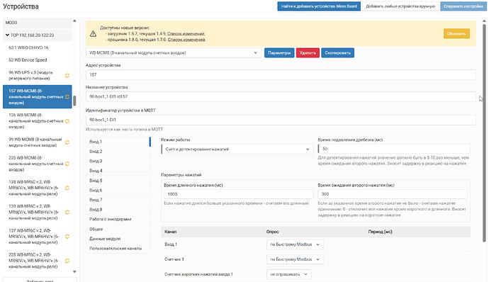

Ошибка MQTT еще появлялась, когда Save нажимаешь после изменения параметра serial устройства. Но это уже устаревшая на неделю информация.
