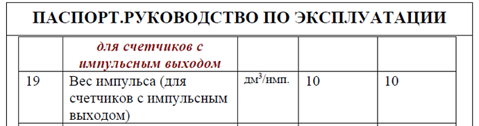

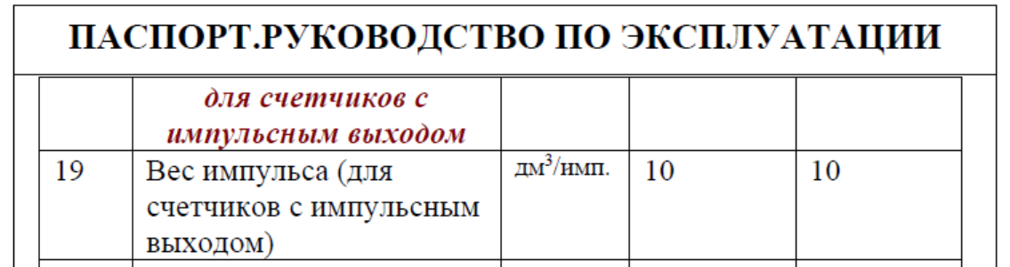

Добрый день. Работать будет. Мы устанавливаем счетчики фирм “Бетар” и “Декаст” с импульсными выходами. они вроде и дешевле.
Обратите внимание на вес импульса при программировании логики источника нагрева:
