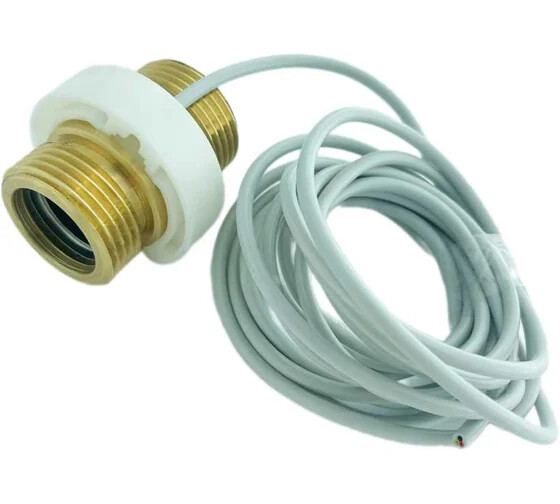

Датчик расхода воды ПолиТех и WB-MWAC v.2
Был опыт использования совместно с WB-MWAC v.2 Датчик расхода ПолиТех импульсный латунный с наружной резьбой 1 дюйм ДР-Д-Л-Н-1-Н-1 - выгодная цена, отзывы, характеристики, фото - купить в Москве и РФ ?
Задача подсчёта примерного расхода воды и защиты насоса от сухого хода.
Спасибо.
Конкретного опыта использования датчика ДР-Д-Л-Н-1-Н-1 от ПолиТех совместно с WB-MWAC v.2 у нас нет, и в сообществе такой связки тоже не встречали. Возможно, этот датчик изначально разрабатывался под контроллеры ПолиТех, а не под универсальные системы автоматизации.
Главная техническая сложность: датчик активный, требует питания +12 В, а счётные входы P1/P2 на WB-MWAC v.2 рассчитаны на пассивный сухой контакт (геркон). Напрямую подключить не всегда получится — потребуется либо внешний источник питания для датчика плюс согласование сигнала, либо предварительное уточнение у ПолиТех типа выходного каскада (NPN open-collector или иной). Если датчик типа NPN открытый коллектор, то подключение без внешних доработок возможно, необходимо уточнение от производителя.

Спасибо за рекомендации. По этому датчику уточню у ПолиТеха, сообщу.

ПолиТех ответил:“Работает как обычный бытовой прибор учёта воды с импульсным выходом.”
Физически подключить его к P1/P2 можно, и импульсы считываться будут, но с важной оговоркой. Датчик высокочастотный — при больших расходах (3 м³/ч) он даёт около 187 имп/с, что выходит за рамки входов P1/P2. При типичном бытовом потреблении (0,1–0,3 м³/ч) частота будет в пределах 5–20 Гц — и это тоже многовато. Входы P1, P2 предназначены для работы с моделями счетчиков с низкой ценой импульса (1–10 л/имп). Лично я не стал бы применять этот счетчик.
