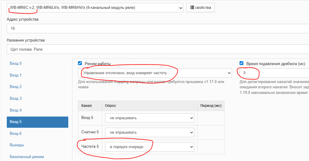

принимаю на один из входов 6-и канального реле: настроил его на измерение частоты:

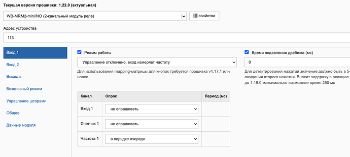

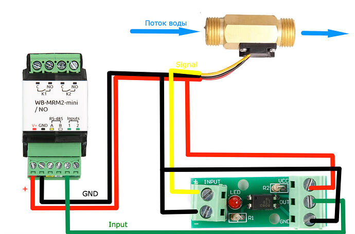

Добрый день. Собрал, подключил, но что-то явно не так :frowning:
Настройки на WB-MRM2-mini:
Значение счетчика (частота 1) замирает на 0,0002 и не меняется.
Подскажите пожалуйста где покопать?

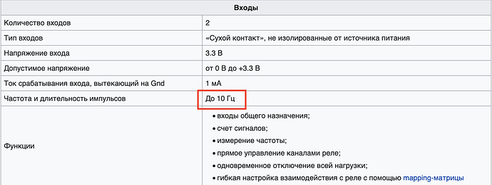

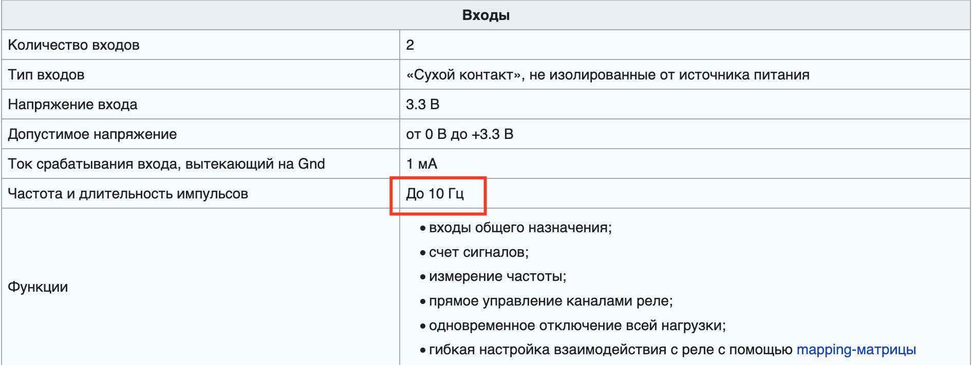

Замерил мультиметром частоту на выходе из модуля оторазвязки показывает от 22 до 37 Hz.
Из документации WB-MRM2-mini:
По этой причине значение частоты меняется при старте насоса и замирает при достижении 10 Hz и более не меняется.

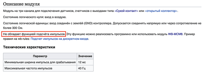

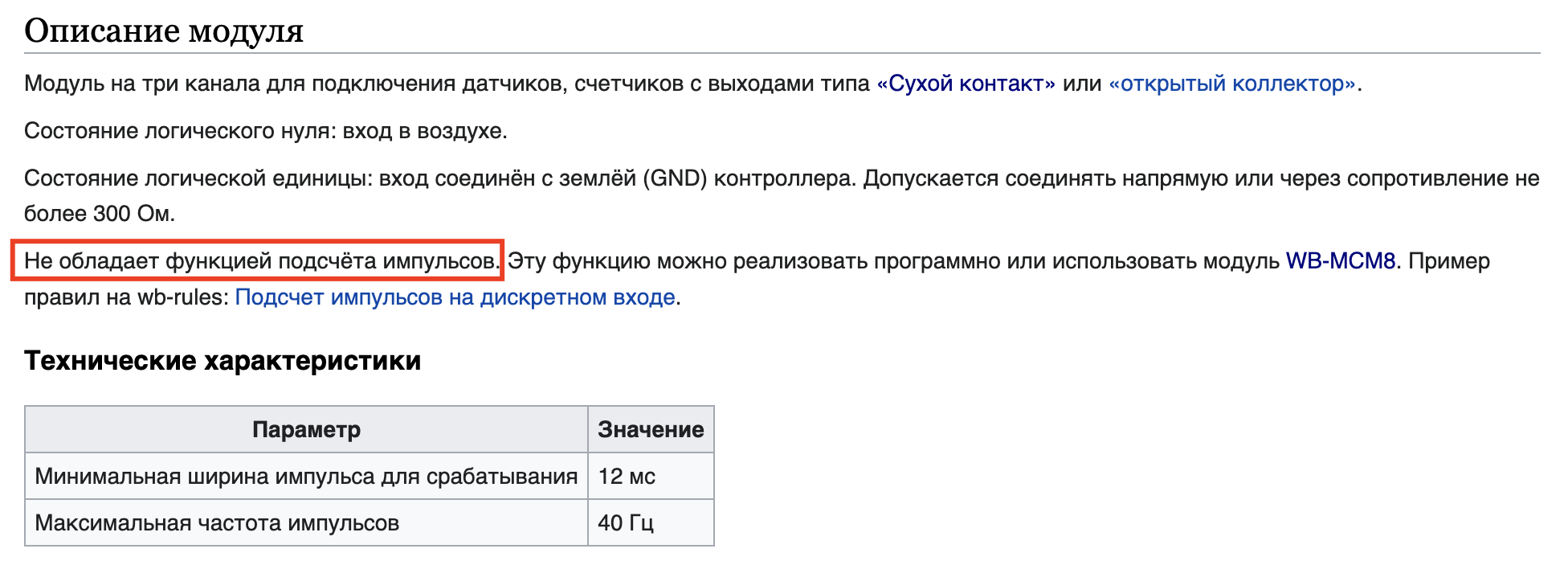

Позволит ли мне решить данную задачу модуль контроллера WBE2-DI-DR-3?
Хотя в документации указано:
Позволит программно через правило.

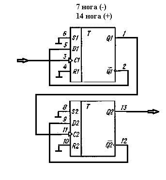

Можно на 1 микросхеме типа КР561ТМ2 или любыми D-триггерами, подходящими по напряжению, сделать делитель частоты на 4. А потом в правиле делать эту поправку.
Примерно вот так
С К561ИЕ8 можно пошире разгуляться в плане деления. Ну либо ТМ2 дальше каскадировать. Каждый элемент это /2. В микросхеме 2 элемента.
