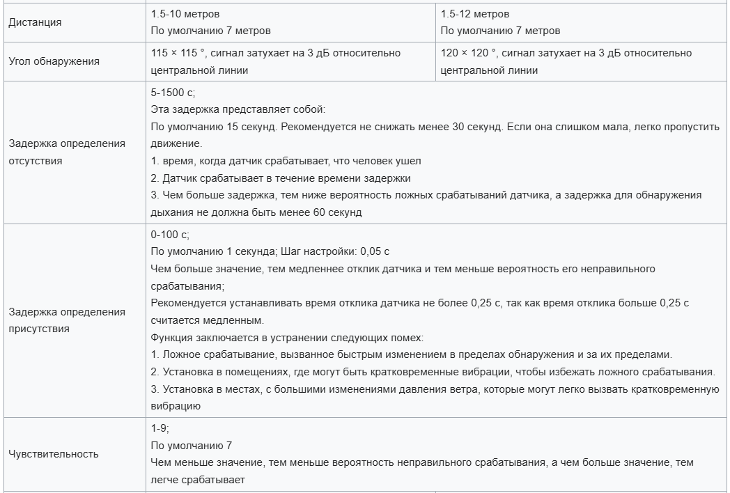

Вариант автоматизировано можно без камеры, через датчик присутствия MTDХ62-MB
Хотели именно автоматизированно. А датчик присутствия он определит, что человек есть в комнате, если он не шевелится долгое время, например сидит и читает книгу?

Настройками придётся подбирать, думаю даже человек читающий будет создавать движения, возможно придётся установить ближе в местах рабочих зон, где человек больше всего проводит времени.
