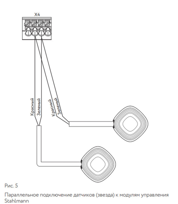

Возможно к WB-MWAC v.2 подключить датчики Stahlmann 001?
Мануал во вложении. Меня смутили 4 провода.

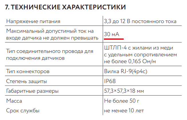

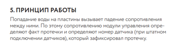

Меня смущает вот эта надпись не ясно что подразумевается под словом вход (вход питания либо вход измерения) в тех характеристиках вашего датчика, т.е. я не могу гарантировать даже теоретическую работоспособность.
Судя по
И по
это обычные пассивные датчики.
Но, тут лучше проверить, конечно, потому что в документации неоднозначно описано.

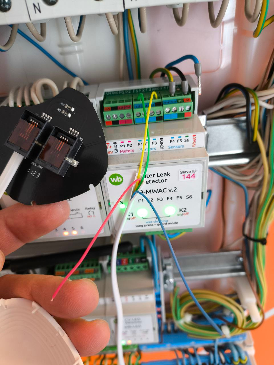

Проверили. Работает. Можно добавить в совместимые. Датчик простой, на нем распаяно 2 компонента.
Подключили так:
Зеленую жилу на вход F
Желтую на iGND
но тут полярность, вроде, не важна
