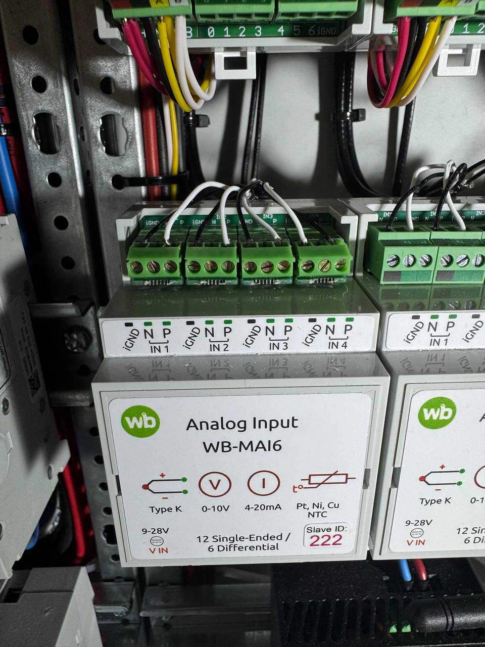

Доброго дня. Подскажите каким способом можно подключить датчики температуры типа J к модулю WB-MAI6. Возможно требуются преобразователи сигнала или усилители для подключения к данному модулю данного типа датчика?
Пробовали разные варианты подключения итого либо некорректная температура либо нет никаких данных.
Термопары поддерживаются только типа “K”, как указано в документации и на наклейке устройства.
Для того чтобы использовать термопару с другой характеристикой - можно измерять ее напряжение и пересчитывать в температуру программно.
