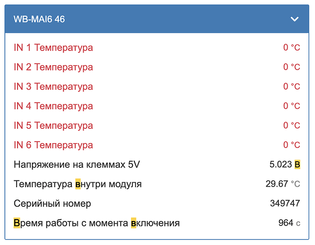

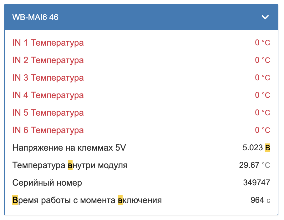

WB-MAI6 нет показаний
подключил термопару типа к но нет показаний
Подключение выполнено по данным схемам?

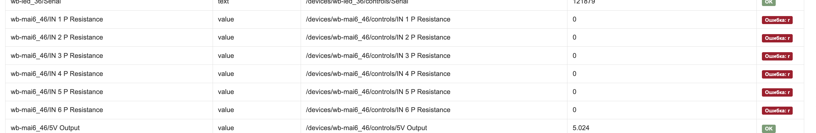

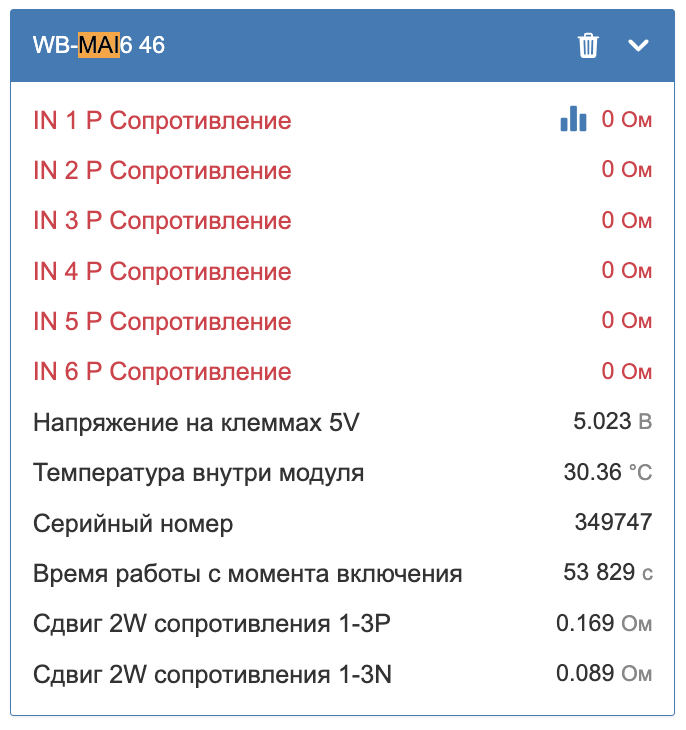

Подскажите, если перевести канал в режим измерения сопротивления, появляются ли какие-то данные? Это поможет понять, видит ли модуль сам датчик.
Судя по скриншотам рекомендую проверить физическое подключение, так же рекомендую проверить мультиметром термопару.
каким способом проверить мультиметром, на прозщвонку или на напрядение, напряжение на термопаре сейчас 0.001В в режиме прозвонки при закарачивании все ок, на контактах самого модуля напряжение скачет может попробовать сопротивленеи на клеммы подбросит, какое должно быть сопротивление на термопаре? к сожелению у меня мультиметр не поддерживает подключение термопары
Прошу уточнить, какую именно термопару вы используете.
Для проверки корректности подключения можно использовать резистор с известным номиналом сопротивления. Сама проверка мультиметром производится в режиме замера сопротивления.
Все получилось, была линия в обрыве, спасибо
