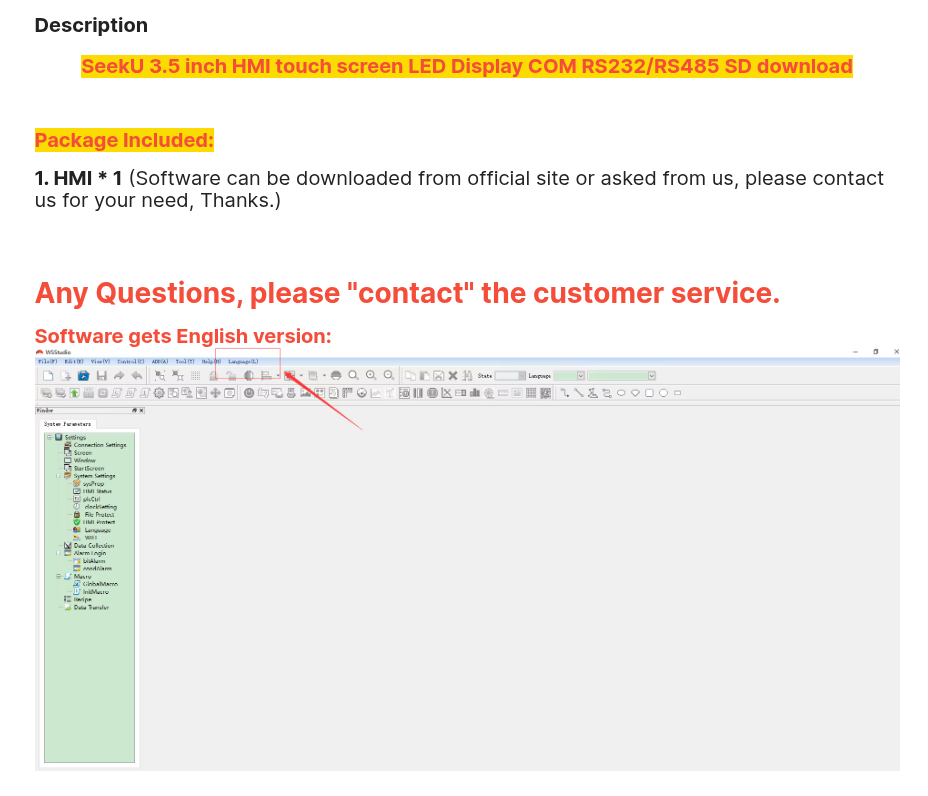

Судя по описанию - да, панель настраивается как modbus slave, в нее загружается созданный проект. ну и пишется шаблон.

Вот прямо со страницы товара:
Скорее всего пришлют
GX Works 2(3 как вариант)
потому как панель похожа на клон Мицубиси.

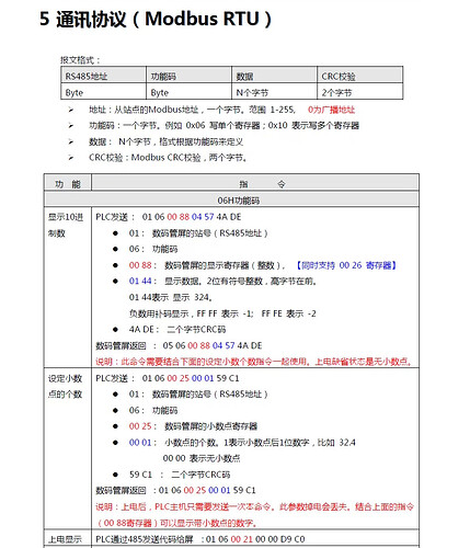

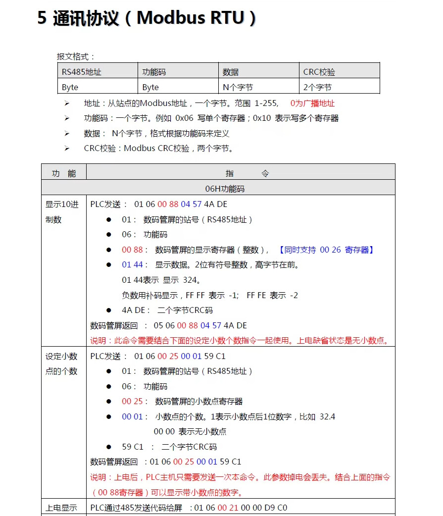

Для примера, вот такая, только на английском:
Можно попробовать по перечисленным тут регистрам, большинство подобных устройств одинаковы.
