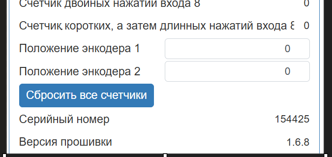

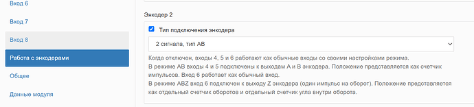

настроил вход 1, 2 и 4, 5 (WB-MCM8), значения положения энкондеров меняются.
Дальше - значение энкодера можно использовать для установки значения требуемого контрола. Можно использовать Движок правил wb-rules — Wiren Board
