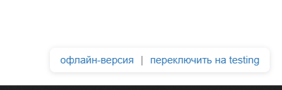

На сайте переключитесь на testing, там этот функционал настройки должен быть:
это я в первую очередь проверил. там нету тоже
Да, проверил, действительно нет свежих шаблонов.
Передам разработчикам, чтоб обновили
Коллеги обновили deveditor, настройки появились. Отпишите по результатам, пожалуйста.
