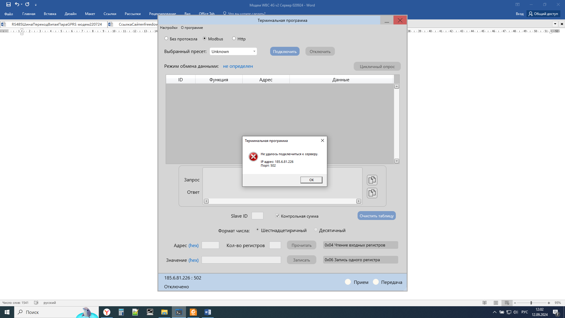

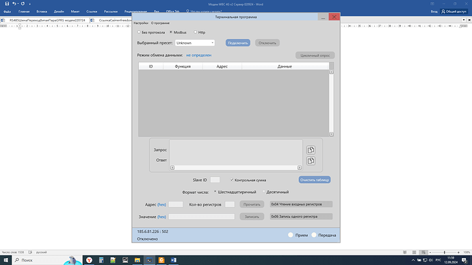

Установил TerminalProgram
Нажимаю Подключить
Отвечает

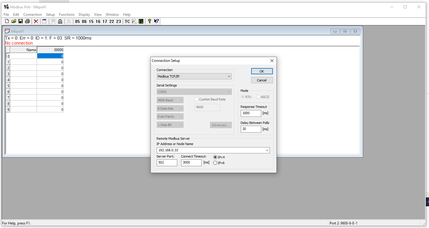

Установил Modbus poll.

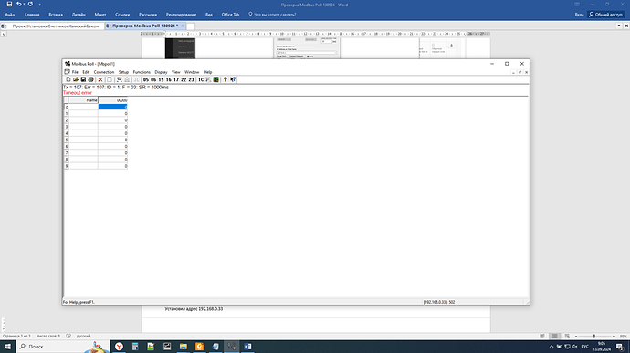

Установил адрес 192.168.0.33
Отвечает Tx107, Err=107.
Timeout error

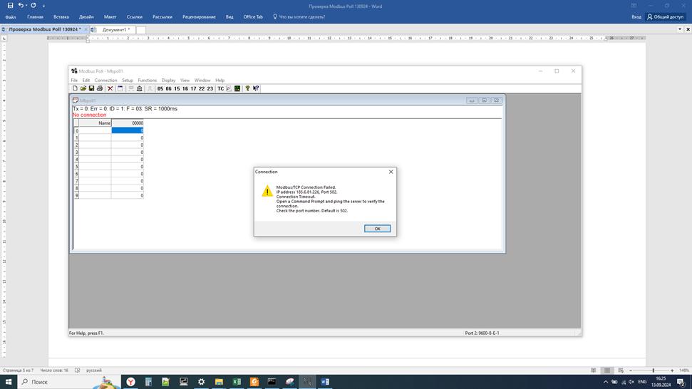

Установил адрес 185.6.81.226
Все осталось по прежнему.

Какой регистр с какого адреса был запрошен? На скриншотах я к сожалению не могу разобрать ничего.
Это не имеет смысла до установки связи, пока не будет интерфейса с таким адресом.

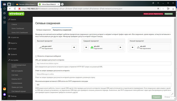

А какой приоритет задан для соединения? Стоит ли “Отключать, если активно другое соединение с более высоким приоритетом”?

- Какой регистр с какого адреса был запрошен? На скриншотах я к сожалению не могу разобрать ничего.

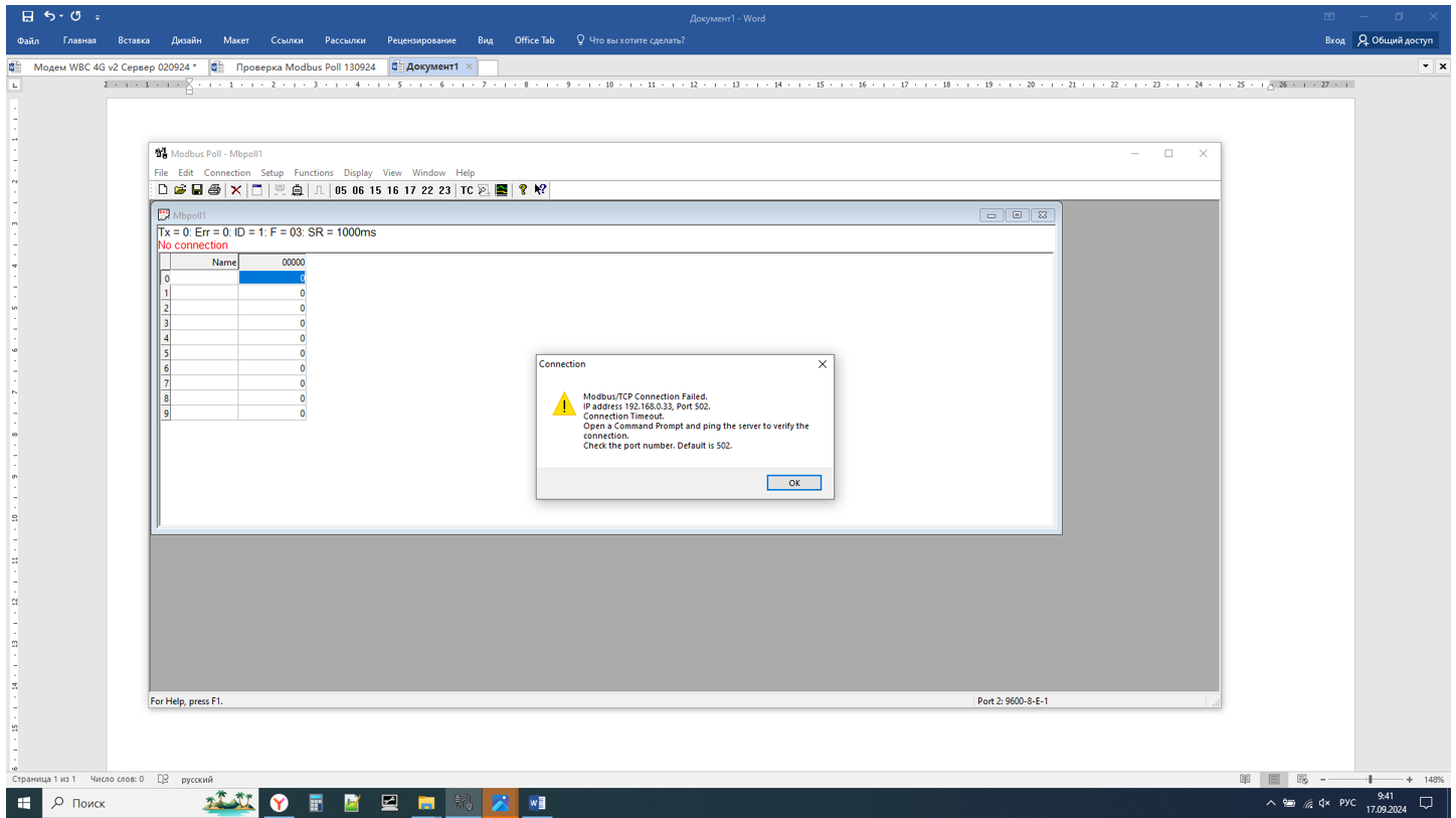

Установил IP-адрес 192.168.0.33 Server Port 502
Ответ
Не подключается. Скриншот читаемый?
2. Это не имеет смысла до установки связи, пока не будет интерфейса с таким адресом.

- А какой приоритет задан для соединения? Стоит ли “Отключать, если активно другое соединение с более высоким приоритетом”?
Высокий приоритет у СИМ-ки с белым IP-адресом 185.6.81.226 - Как я понимаю - вы планировали использовать модем как мастер, разве нет?

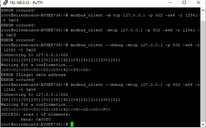

modbus_client --debug -mtcp 127.0.0.1 -p 502 -a66 -r12561 -t 0x04
помогла настроить программу Modbus Poll
IP-адрес (который пингуется) указал 192.168.0.33
-а66 установил пункт Slave ID =66
-tx0x04 установил Function 04 Read Input Registers
Установил Quantity 1
Нажал кнопку Apply пришел ответ Адрес 12561 = 240
