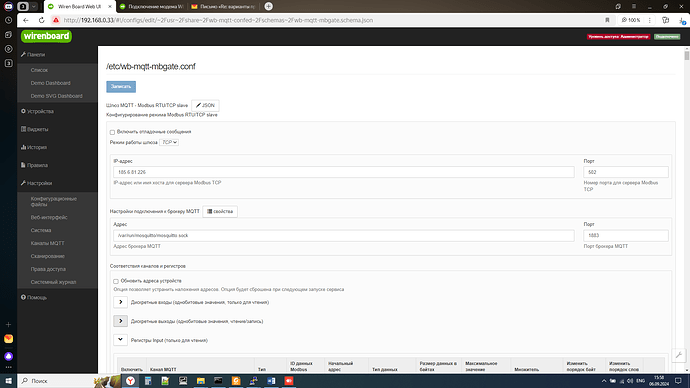

Создал виртуальное устройство wbte
Каналы MQTT
Шлюз MQTT-Modbus RTU/TCP slave
Было Адрес брокера /var/run/mosquitto/mosquitto.sock
Подтвердил
Сохранил не соединяется
3

Для чего изменен адрес по которому слушает сервис? Указанный адрес точно существует в момент проверки соединения и принадлежит интерфейсу контроллера?
В случае отсутствия адреса - сервис высоковероятно не запустится. В каком состоянии он находится?
У меня два вопроса - почему читаете командой 0х03 настроенный input регистр? То есть какого результата ожидаете? И почему используете для чтения широковещательный адрес?
Предполагаю что следует использовать, если я верно разобрал на нечитаемых скриншотах
modbus_client --debug -mtcp 185.6.81.226 -p502 -a63 -t0x04 -r15529
  • Верните настройки сервиса к дефолтным - порт 502, адрес по умолчанию.
