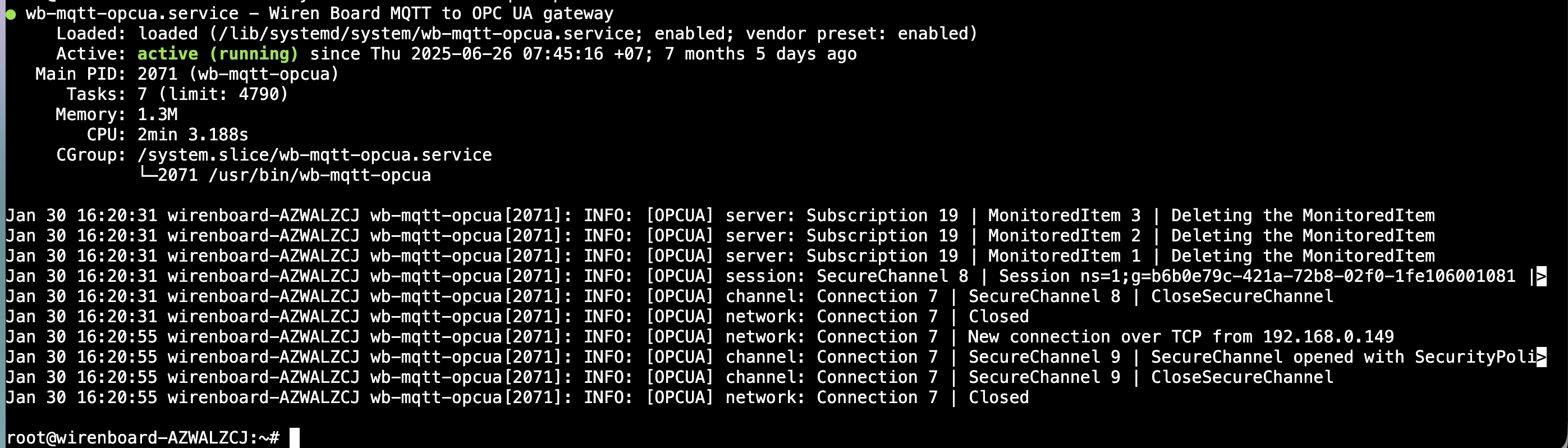

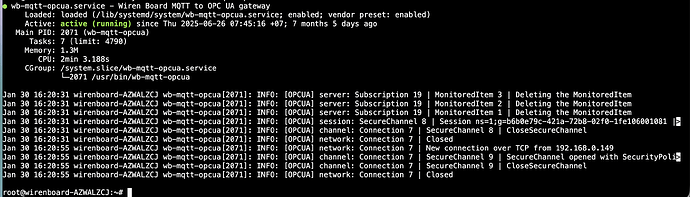

Для этого на своем тестовом WB7 я воспользоваться уже готовой функцией и настроил wb-mqtt-opcua (проверил через status корректность работы этой службы):

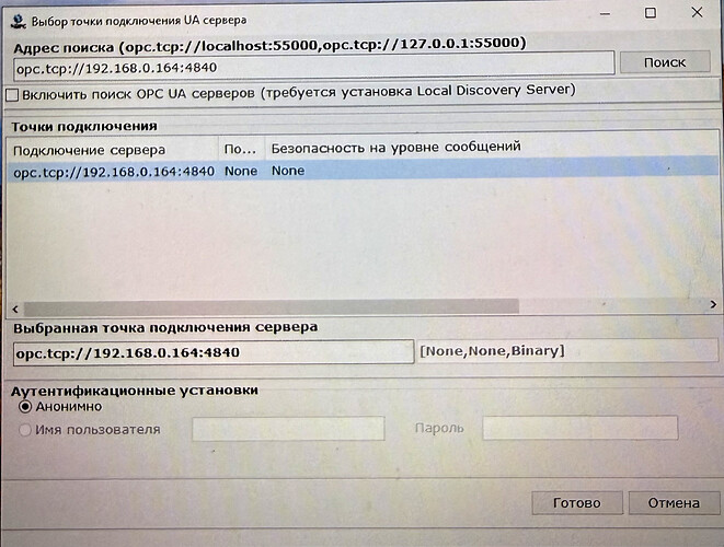

Далее настроил на отдельном компе локального OPC UA клиента с помощью программы Multi-Protocol MasterOPC Server (через локальный IP и порт контроллера):

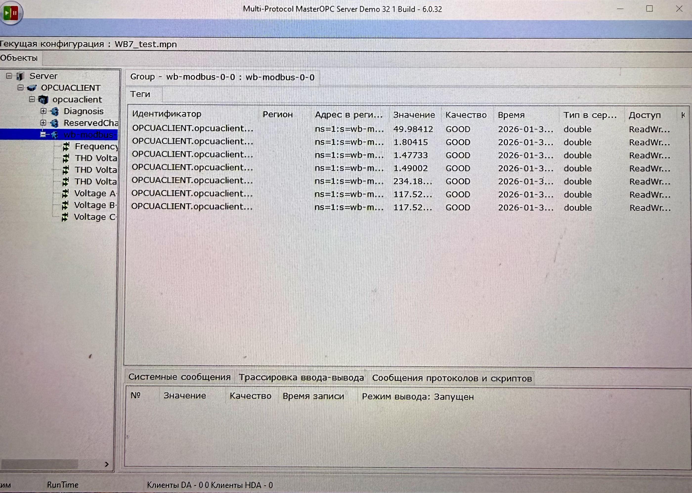

После автоматом подгрузил “включенные” в настройках WB теги и запустил опрос в тестовой программе - все работает:
