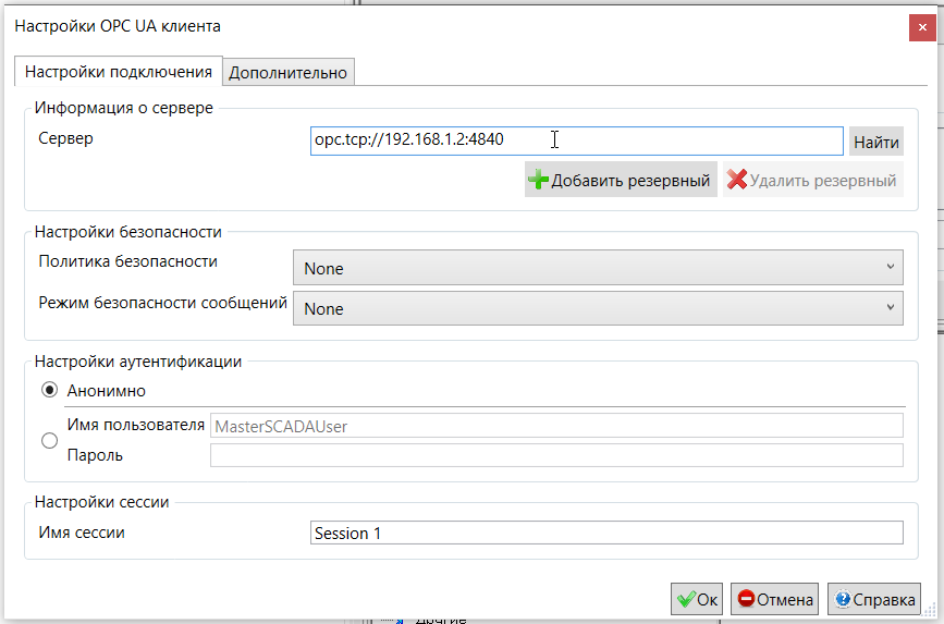

Вот пример с настройкой мастер скады
там тоже видно что данные запрашиваются без утентификации.

Нет, я просто не понимаю, почему если я настроил endpoint’ы, спокойно подключаюсь к ним через anonymous, но не получается никак через username/password.
Наш сервис так устроен что поднимается под anonymous по умолчанию, это удобно что бы сторонние клиенты, скада системы получали данные с нашего контроллера как с сервера без лишних сложностей.
У вас вижу настроены endpoints на anonymous так же, поэтому подключение происходит
