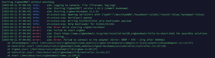

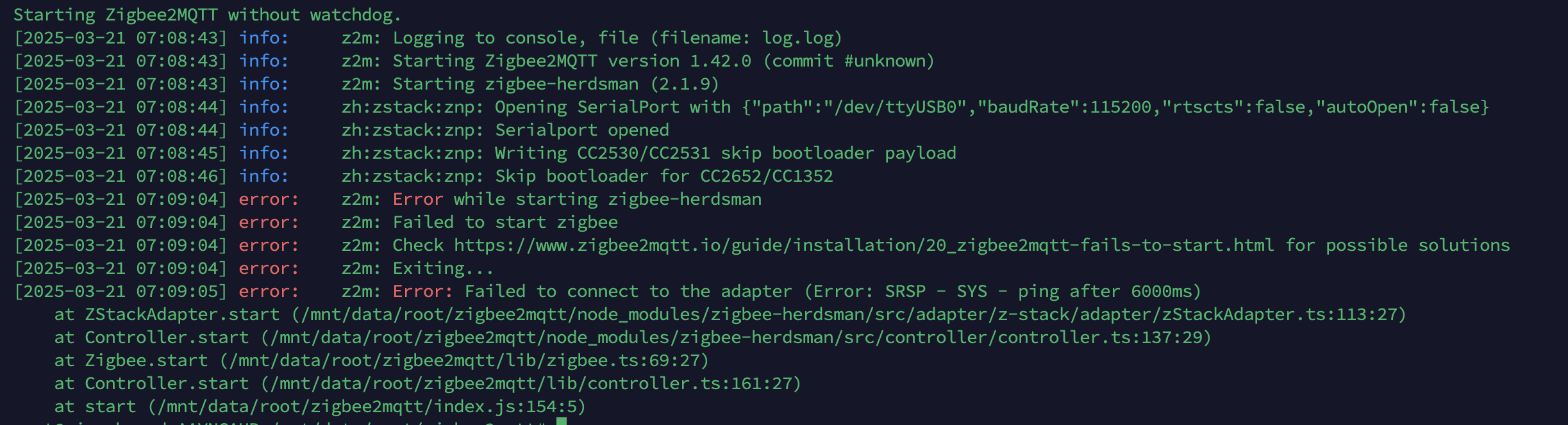

cd /mnt/data/root/zigbee2mqtt/ npm start выдает ошибку

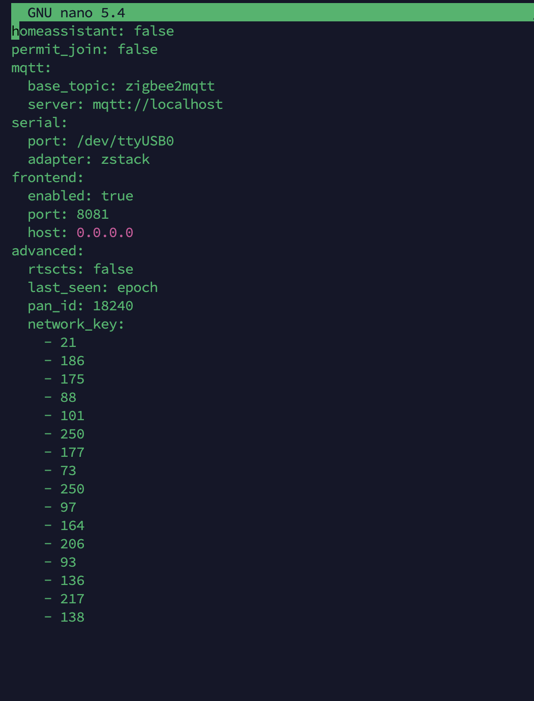

/mnt/data/root/zigbee2mqtt/data/configuration.yaml
Попробуйте пожалуйста тот же адаптер на компьютере, для проверки.

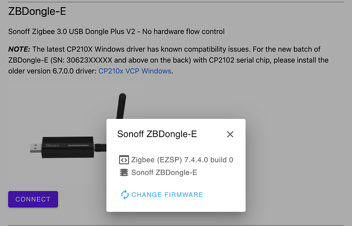

Подозреваю что в этом устройства прошивка роутера: SONOFF ZBDongle-E control via MQTT | Zigbee2MQTT
Проверьте.
Обновил до последней .Ситуация не изменилась
Согласно этому описанию у меня не роутер прошивка
Решение
указать adapter: ezsp
