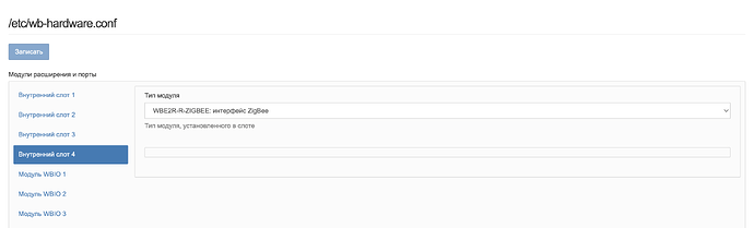

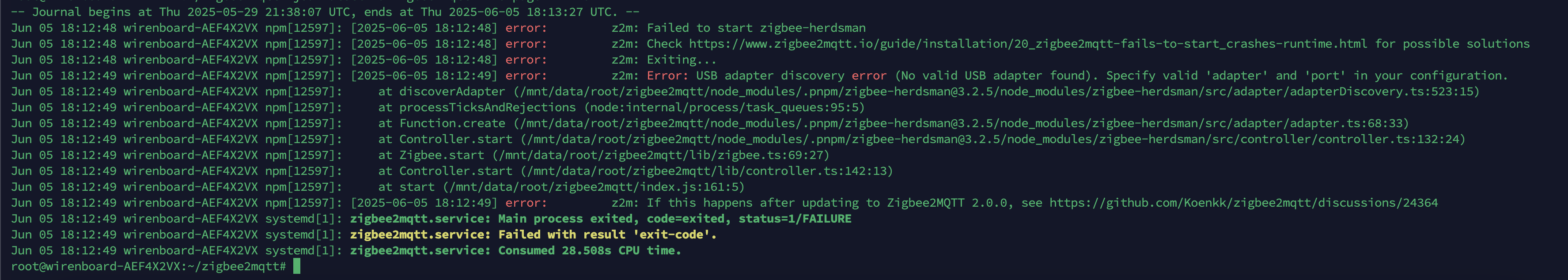

Обновил прошику wirenboard до 2504 через и zigbee перестал цеплятся, так же переустановил

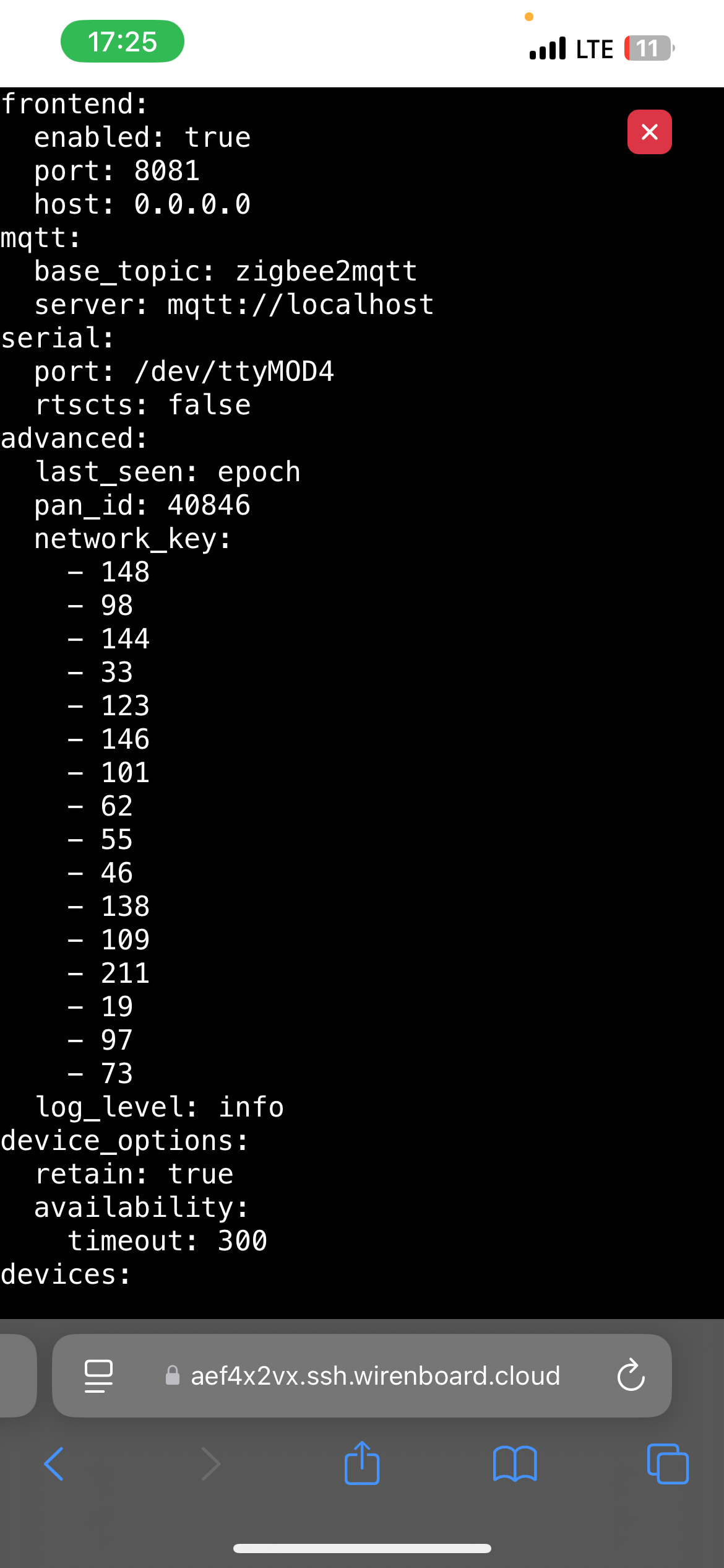

Ну и - покажите пожалуйста конфиг zigbee2mqtt, обратите при этом внимание на секцию serial:
Что в ней сконфигурировано?
Напомню - я спрашивал про способ обновления. Также - какие именно компоненты обновлялись и с какими праметрами?
А что такое rtscts: false?
Для чего параметр добавлен?

Ну и второй вопрос - зачем в конфиге указан параметр rtscts вместо adapter?
Удалось сконфигурировать правильно?
