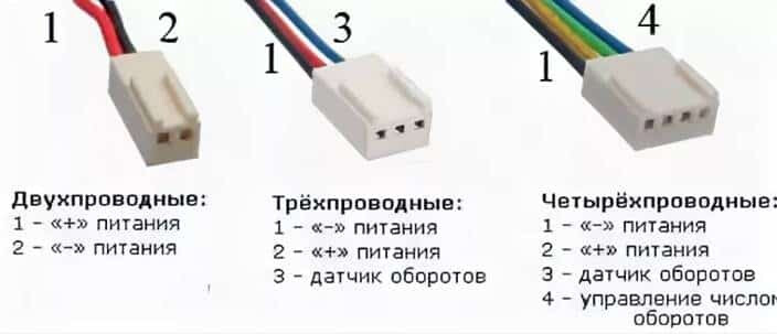

Еще есть трехпроводное подключение и четырех проводное, тут я пока не понял как их можно подключить к WB

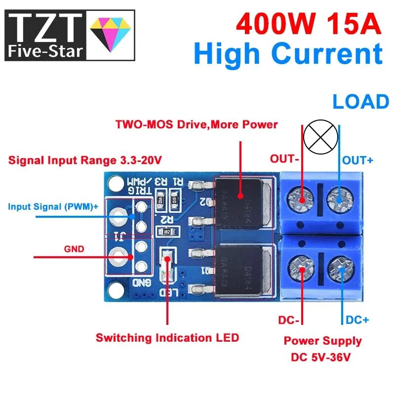

Самый простой способ вижу такой, берем модуль аналогового вывода 0-10В WB-MAO4 и управляем вентиляторами с помощью мосфет драйвера, т.е. выход МАО4 подключаем к Input Signal (PWM) в режиме ШИМ
Тогда так же вместо mao4 можно использовать WB-led, он так же генерирует шим и завести его на драйвер, ток в такой схеме драйвер будет работать в ключевом режиме, что просто будет дублировать шим

Вот информация по 3х и 4х пинным кулерам

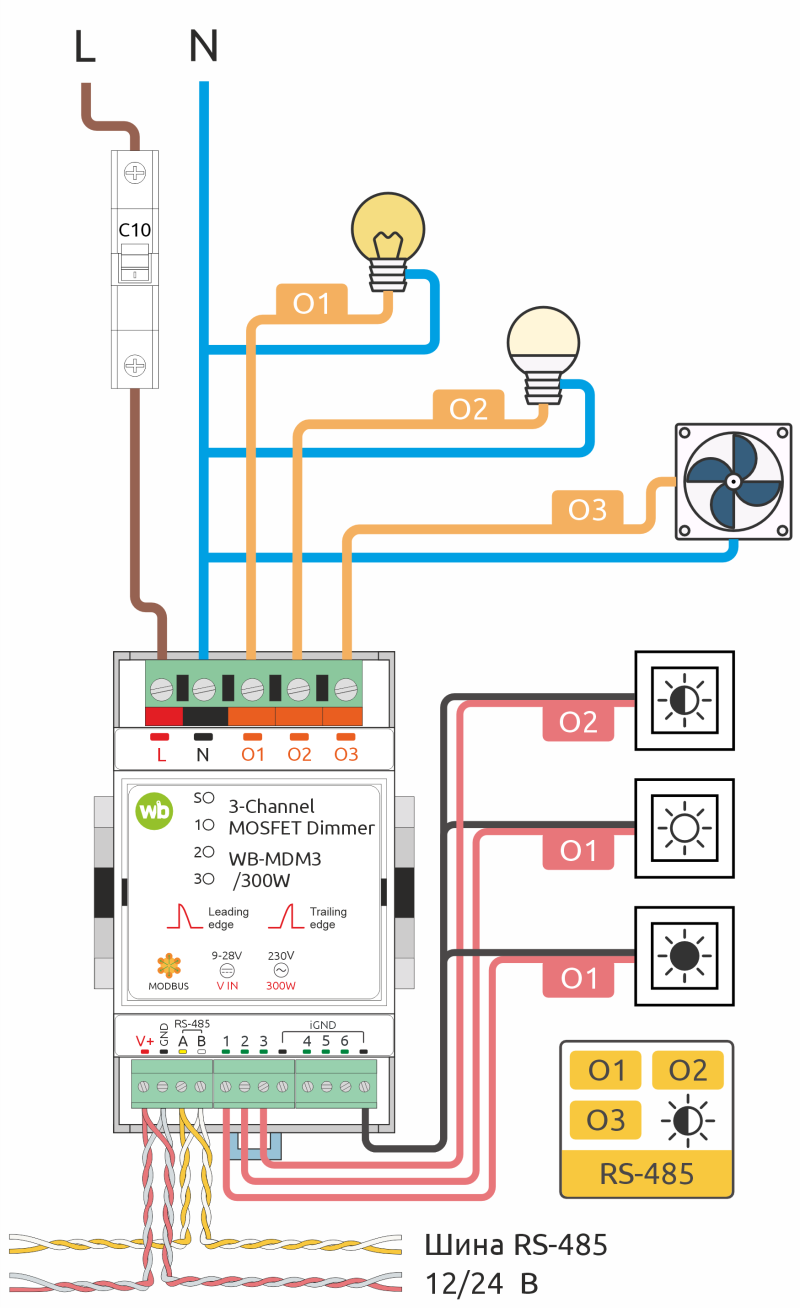

Можно взять куллер на 220В если не критично и управлять с помощью WB-MDM3 он как раз это может.
220 не подходит, из за опасности поражения электрическим током
, поэтому рассматриваю постоянку 12/24 Вольта
