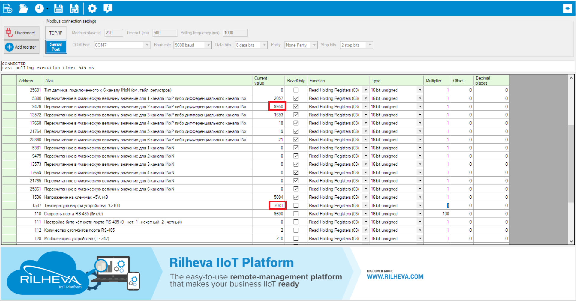

Решили протестировать WB-MAI6 - нужен модуль аналоговых сигналов в неочень хороших климатических условиях.
При типе сигнала 0-10 В при нагреве до +70 градусов - погрешность в 2,5 раза больше, чем заявлена в документации (0.2%) - 0.5% :
(см. второй канал)
На вход подается 10 В.
При 25 градусах было значение 9998.
Подскажите, так и должно быть или это наш экземпляр некондиционный?

И если при температуре платы 25-30 градусов плата выдает значение близкое к 10000 (± 5-8 единиц на разных входах), то после нагрева феном платы до 60-70 градусов (данные самой же платы, полученные по ModBus) - уплывает на 30-50 единиц. Что и показано на скрине.
