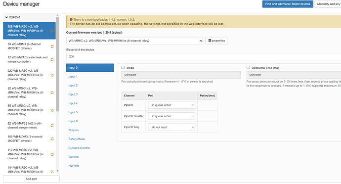

- Прошу пояснить как работает автоматические обновление через веб и через консоль
Веб выдает почти везде возможность обновления Bootloader, а консоль выдает только при первом обновлении - если отказаться от обновления бутлоадера, то предлагать больше не будет. При чем в вебе видно, что почти везде bootloader 1.02 и до 1.1.7. Модули довольно старые в своем большинстве, а контроллер новый.
