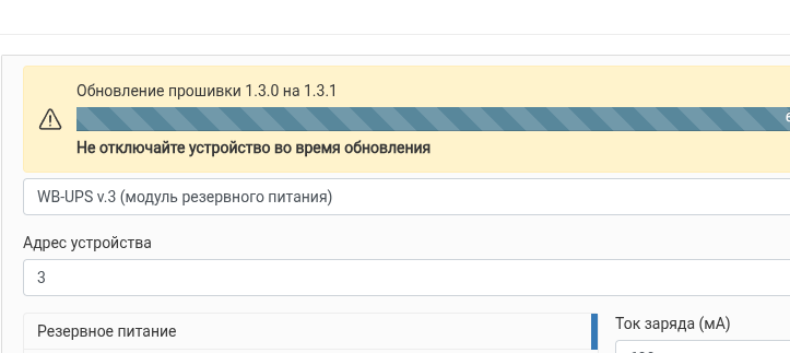

Все модули на шине RS485-2 успешно обновились (2x WB-LED, 1x WB-MAP6S). Попробовал обновить WB-UPS v.3 на шине RS485-1 (плату wb-domofon не отключал), опять упало с ошибкой:
Updating firmware  to 1.3.1 failed. Error: Server error [-32000]: Port IO error: malformed response: invalid crc. If the device is not responding, it may be in bootloader mode, to restore use the "Find device" button and search for devices in bootloader mode. If restore failed, contact technical support.
 The device is not responding. Check the physical connection of the RS-485 bus and the communication settings of the port and device, which should be the same

Проверил, точно не связано с версией прошивки:
Оптимально, пожалуй - отключить опрос стороннего модуля на время обновления.
