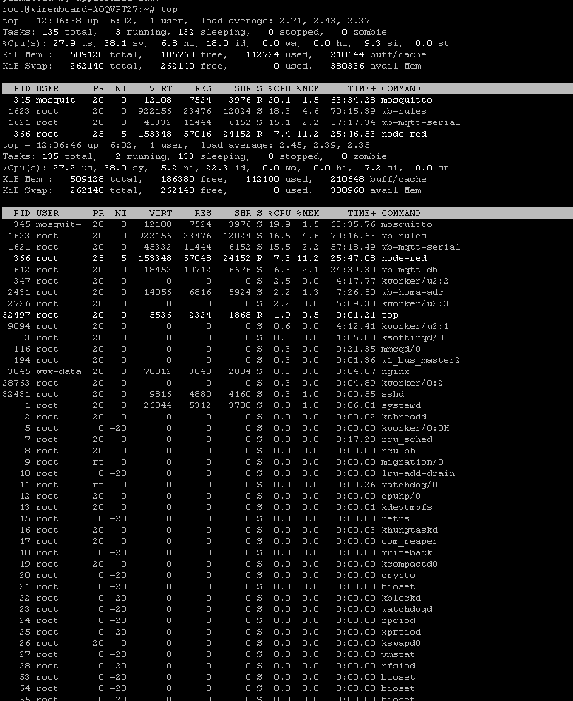

Надо запустить top и глянуть - что именно ест память.
Нет, при повреждении падал бы в kernel panic и ругался на segmentation failed.
Пока нормально, надо посмотреть - может быть что-то будет “течь”.

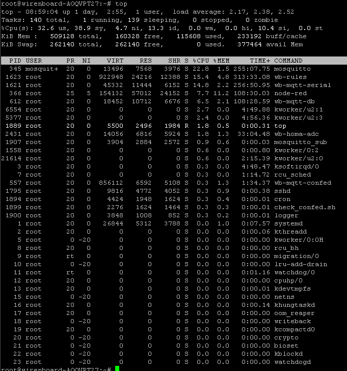

Память отслеживали? Ессть ли изменения в потреблении?

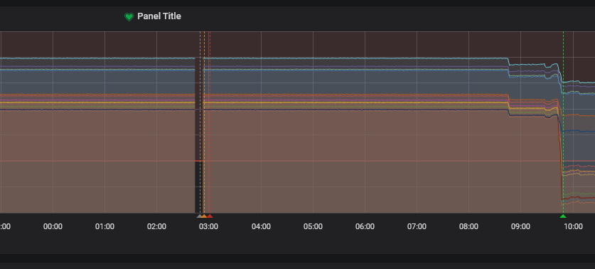

но если смотреть на работу бриджа, который передает топики на внешний брокер на амазоновском сервере, то по записям в базе данных, на графане вижу вот такой участок пропадания, хотя это может быть вызвано отсутствием связи
Было 185, сейчас 160. Практически норма. Да, возможно что провал - из-за связи, так как не перезапускался.
