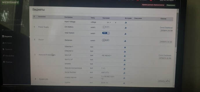

Веб морду его осилил, ноут по wifi, прошил прошивку, прописал блоки расширений.

Сейчас устройства у Вас заведены в систему (опрашиваются)? Покажите скриншот каналов в MQTT. Для редактирования (написания) правил в общем случае нужен будет доступ по сети к WirenBoard , без разницы с чего ПК, ноутбук, планшет и т. д . это ответ на Ваш вопрос о программировании.
