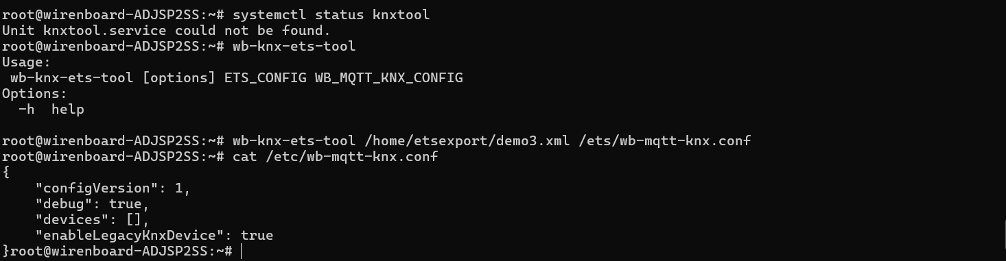

Проверил что сервис " wb-mqtt-knx" работает, далее согласно видео в статье, сделал экспорт xml файла, прикладываю его,

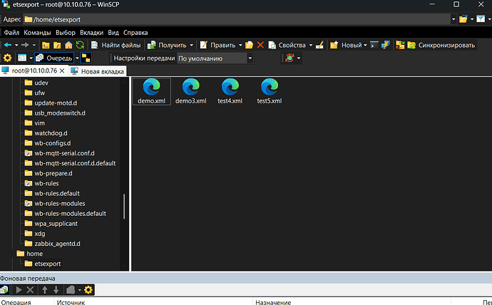

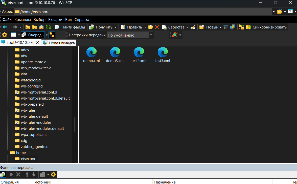

demo3.xml (382 байта)
добавил этот файл на контроллер,
далее, с помощью нужных команд пытаюсь скопировать конфиг в /ets/wb-mqtt-knx.conf, но в ответ получаю:
“configVersion”: 1,
“debug”: true,
“devices”: ,
“enableLegacyKnxDevice”: true
Пустой файл, по сути

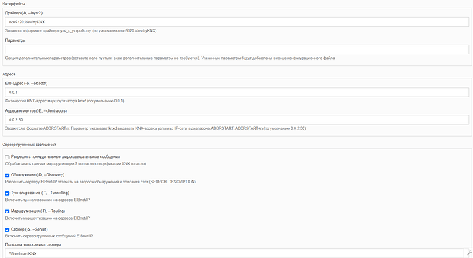

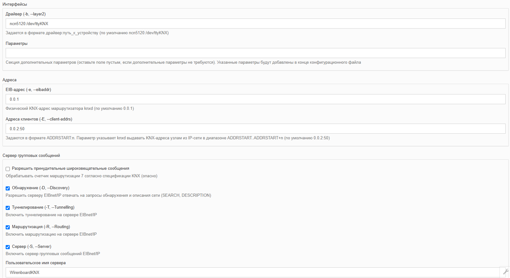

Так же проверил что сервис knxd правильно настроен:
В общем в чем суть вопроса: что я делаю не так или в чем может быть проблема?
