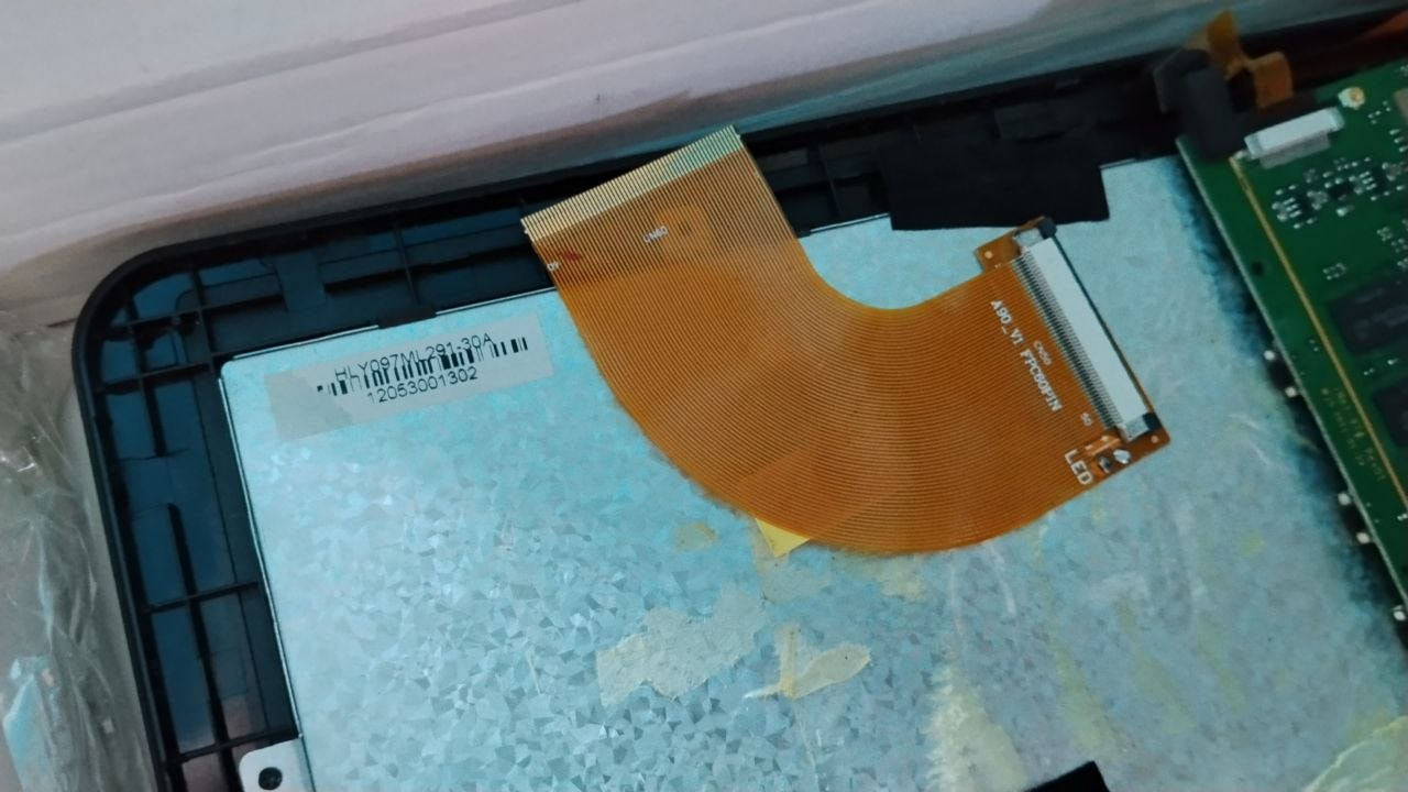

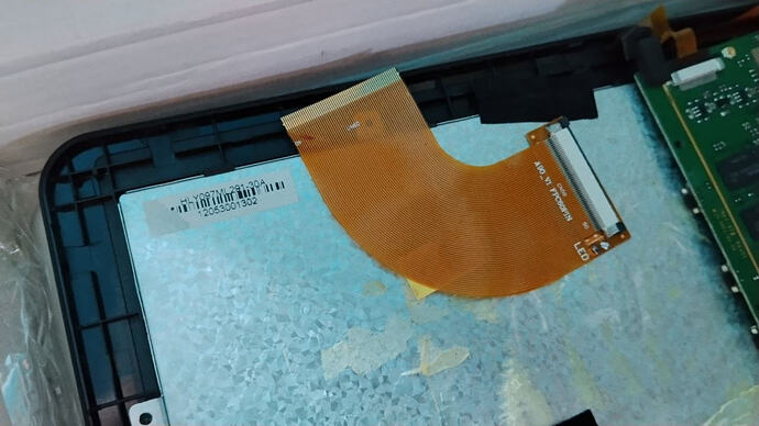

В подобных случаях, с noname устройствами - я начинал с того что разбирал и смотрел на маркировку самой матрицы.
Для примера
HLY097ML-291 screen LCD
Ну и смотрел есть ли для нее модули в ядре.
