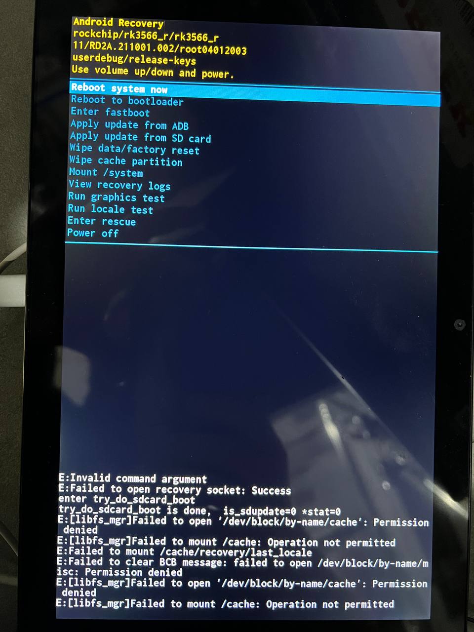

Здравствуйте, помогите пожалуйста найти прошивку нужной версии для такого девайса Portworld YC-SM10P. Передали мне эту панельку домой посмотреть на нее, дома я ее подключил, работает, посмотрел на нее, но толком не ставил на нее ничего, там голый Андрюша. Потом настало время смонтировать этот девайс на объекте. На объекте панельку смонтировали, подключили по PoE, устройство завелось, появился главный экран, но ввиду большого прессинга со стороны генподрядчика заниматься после монтажа панелькой было некогда. И самое печальное, когда время появилось на главном экране кто-то поставил графический ключик и не признается. Думал сбросить настройки через Wipe data/factory reset в Android Recovery, но к сожалению там пишет ошибку. Далее че из статеек делал:

Картинки с Android Recovery тоже есть.

По аналогии с SM08P делал все как в статье, но у меня нет прошивки на него, а поставить прошивку с 8-и дюймовой панельки не получу ли я кирпич или в прошивке есть драйвера и на эту матрицу? Манипуляции с кнопкой Reset не помогают, в Android Recovery захожу, в shell пишу команду Wipe data/factory reset, но на выходе вот такое. Далее я туплю че делать? Думаю прошивкой исправить или может есть другие возможности исправить?

По-моему достаточно “factory reset”

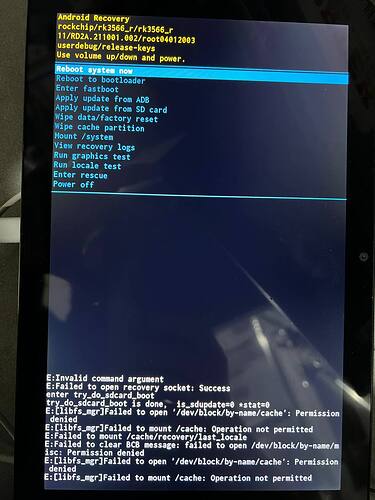

По поводу прошивок понял. По поводу “factory reset” планшет выдал такие писульки (на картинке). Спасибо за ответ!) Буду рыться на форумах и искать варики решения, может удастся его разбудить. Спасибо)
