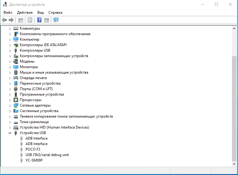

А что при этом с USB устройствами? Покажите пожалуйста существующие?
Постоянно держится эта фраза No devices found, ничего не меняется.

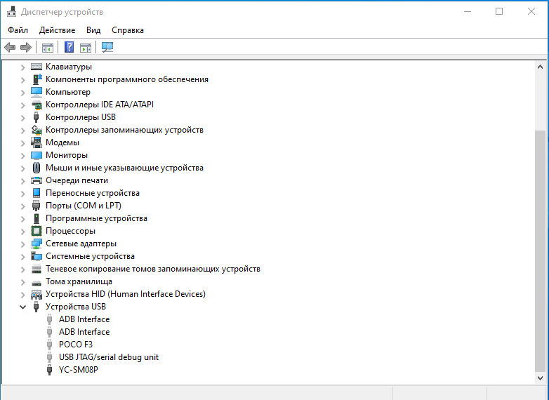

C USB ничего. Панель не появляется нигде. Панель видна в устройствах только при подключенном питании вместе с USB. Без питания, но с USB панели нет

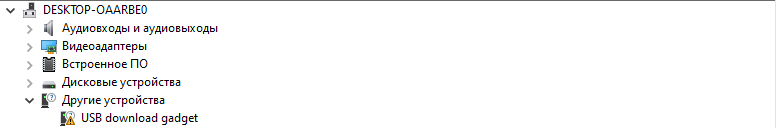

Первый скрин без подключения питания, но с USB. Второй скрин с подключенным питанием и USB

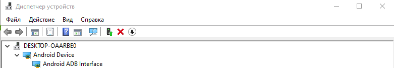

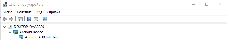

В общем, сейчас ситуация такая. Рассказываю про ситуацию именно с подключенным питание и подключенным USB! Отображается в диспетчере так:

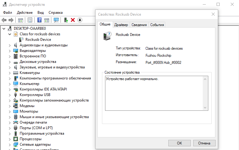

После перевода панели через командную строку в режим загрузчика отображается так:

  2. Устройства из диспетчера пропадают после выключения питания ( USB остается включенным ). Оно не видно ни через командную строку, ни через диспетчер, ни в приложении для прошивки, когда я зажимаю кнопку ( возможно еще что не та кнопка, у меня есть SET и RESTART, я зажимаю RESTART). Но в инструкции сказано, что прошивать нужно обязательно с включенным питанием. Вопрос в том, что возможна ли ошибка и можно ли прошивать с включенным питанием, либо как сделать так, чтобы панель была видна с выключенным питанием, но с подкинутым USB

Тут видно запушенный ADB - значит ОС устройства загружена. Соответственно - манипуляции с прошивкой через загрузчик - невозможны.
Судя по названию - верно. А что означает восклицательный знак устройства? Поискал, я довольно плохо знаю ОС Windows - это означает что есть какая-то проблема с драйверами.
Восклицательный знак устройства означает, что драйверы для него не установлены. Что странно, потому что скачал с сайта wiren board, которая прилагалась к панели, и установил его

Попробовал на другом компе. Ситуации идентичная. Обозначается как USB download gadget. Без питания не видна. Драйвер не устанавливается.

Поискал по теме, есть статья: У драйвера стоит восклицательный знак — почему и что делать?
Если как тут - то драйвер не установлен. Подгрузите его когда устройство присутствует.

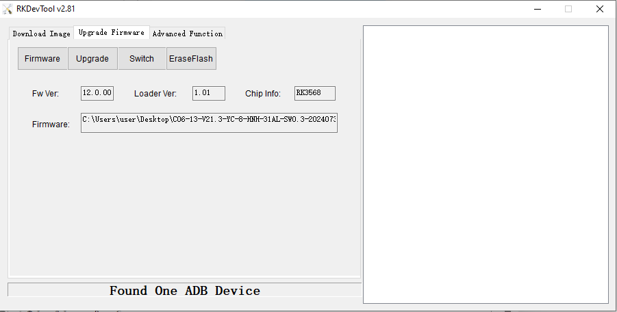

Вот чего я добился. В обычном режиме панель видится так:
И устройство видится, но только при подключенном питании и USB, если питание выключить и оставить USB, то устройство пропадает и из диспетчера и Android Flash Tool
После перехода в режим загрузчика, с помощью команды:
cd C:\Users\user\Downloads\platform-tools\platform-tools
adb reboot bootloader
Устройство отображается так:
Если откинуть питание и оставить только USB, то из диспетчера тоже пропадает. При зажатии кнопки RESTART, при подкинутом только USB, ничего не происходит.
