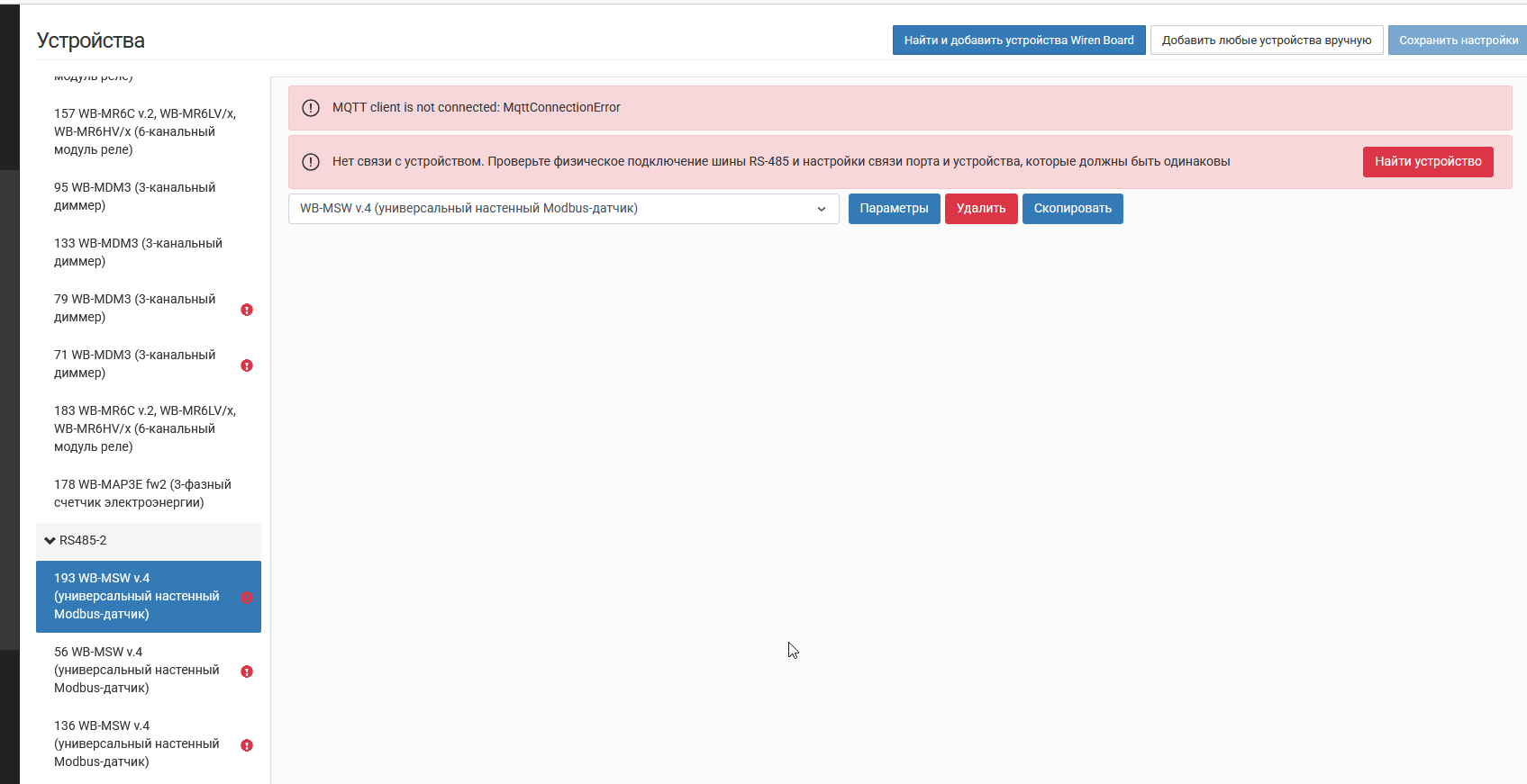

После обновления поотлетали все датчики WB-MSW
обновил сначала все пакеты - apt update && apt upgrade
потом обновил прошивки устройств - wb-mcu-fw-updater update-all
и после этого все датчики перестали отвечать
нет связи (так же с двумя MDM)

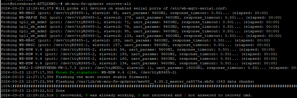

wb-mcu-fw-updater recover-all - не помогло с первых попыток
только после физического рестарта всего - то есть вырубив электричество в доме плюс UPS
жесть как-то…

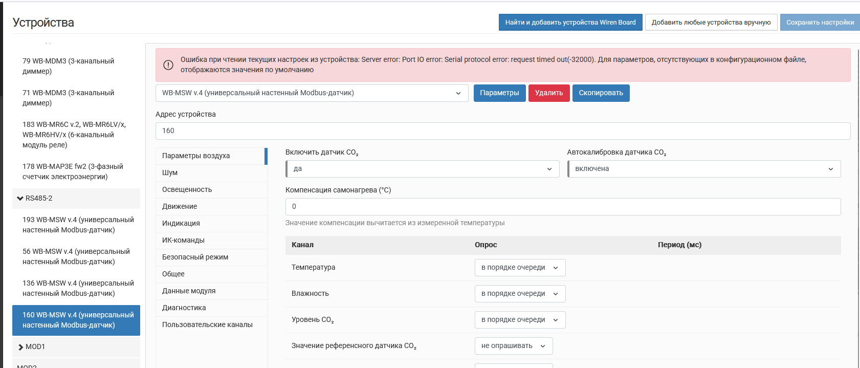

PS. после рестартов удалось в итоге отрекаверить только один датчик
три датчика в GUI показывают ошибку (хотя данные с них поступают)
Конкретный девайс отрекаверить не получается
root@wirenboard-ATTQIXWO:~# wb-mcu-fw-updater recover --fw-sig msw5G --slaveid 56 /dev/ttyRS485-2
Will find bootloader port settings for (/dev/ttyRS485-2 : 56; response_timeout: 0.20)… (elapsed: 01:56)
2026-03-23 12:42:39,461 Device (56 /dev/ttyRS485-2) is not in bootloader mode! Check connection or slaveid/port

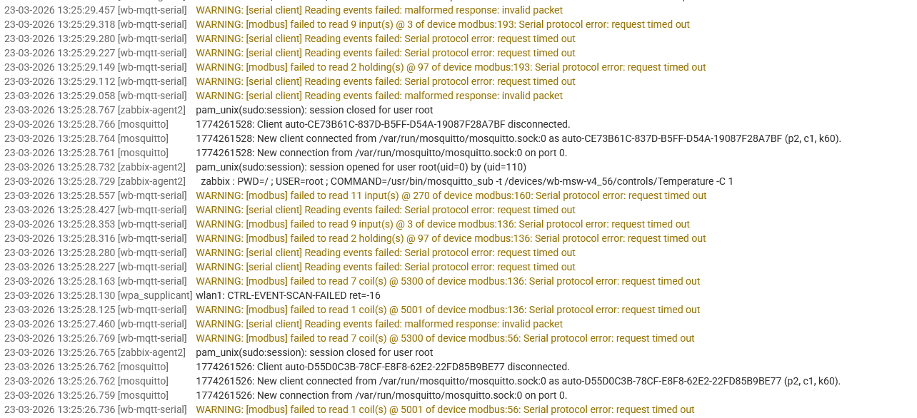

Ещё в системном журнале обнаружил кучу WARNING
Судя по многократному началу процесса - высоковероятны проблемы на шине.
Рекомендую проверить в логе и, если количество ошибок больше 1-2 в минуту, на шине - то убедиться что выполнена без нарушений.
Ну и - проверьте связь с устройством выполнив несколько (50-100) запросов modbus_client.
Выполнить обновление прошивки можно подключив устройство заведомо исправным кабелем единственным на порт - если в этом случае ошибок не будет то причина точно в шине.

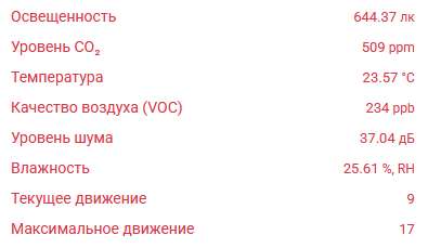

и ещё непонятно - если проблемы с обновлением, то почему данные с датчиков продолжают поступать? может таймауты нужно увеличить?
(299,7 КБ)
Они, данные, реально обновляются? Тогда - тем более, нужно проверить именно количество ошибок на шине.
Тем более в логе их много:
Mar 23 18:04:17 wirenboard-ATTQIXWO wb-mqtt-serial[7705]: WARNING: [modbus] failed to read 2 input(s) @ 270 of device modbus:56: Serial protocol error: request timed out
Mar 23 18:04:17 wirenboard-ATTQIXWO wb-mqtt-serial[7705]: WARNING: [serial client] Reading events failed: Serial protocol error: request timed out
Mar 23 18:04:17 wirenboard-ATTQIXWO wb-mqtt-serial[7705]: WARNING: [modbus] failed to read 2 holding(s) @ 97 of device modbus:193: Serial protocol error: request timed out
Mar 23 18:04:17 wirenboard-ATTQIXWO wb-mqtt-serial[7705]: WARNING: [modbus] failed to read 12 coil(s) @ 0 of device modbus:160: Serial protocol error: request timed out
Mar 23 18:04:18 wirenboard-ATTQIXWO wb-mqtt-serial[7705]: WARNING: [modbus] failed to read 14 input(s) @ 270 of device modbus:56: Serial protocol error: request timed out
Mar 23 18:04:19 wirenboard-ATTQIXWO wb-mqtt-serial[7705]: WARNING: [modbus] failed to read 12 coil(s) @ 0 of device modbus:136: Serial protocol error: request timed out
Mar 23 18:04:19 wirenboard-ATTQIXWO wb-mqtt-serial[7705]: WARNING: [modbus] failed to read 1 coil(s) @ 5001 of device modbus:136: Serial protocol error: request timed out
Mar 23 18:04:19 wirenboard-ATTQIXWO wb-mqtt-serial[7705]: WARNING: [serial client] Reading events failed: Serial protocol error: request timed out
Mar 23 18:04:19 wirenboard-ATTQIXWO wb-mqtt-serial[7705]: WARNING: [modbus] failed to read 12 coil(s) @ 0 of device modbus:56: Serial protocol error: request timed out
Mar 23 18:04:19 wirenboard-ATTQIXWO wb-mqtt-serial[7705]: WARNING: [modbus] failed to read 1 coil(s) @ 5001 of device modbus:56: Serial protocol error: request timed out
Mar 23 18:04:20 wirenboard-ATTQIXWO wb-mqtt-serial[7705]: WARNING: [modbus] failed to read 14 input(s) @ 270 of device modbus:56: Serial protocol error: request timed out
Mar 23 18:04:20 wirenboard-ATTQIXWO wb-mqtt-serial[7705]: WARNING: [modbus] failed to read 3 input(s) @ 9 of device modbus:160: Serial protocol error: malformed response: invalid data size
Mar 23 18:04:20 wirenboard-ATTQIXWO wb-mqtt-serial[7705]: WARNING: [modbus] failed to read 14 input(s) @ 270 of device modbus:160: Serial protocol error: request timed out
Mar 23 18:04:20 wirenboard-ATTQIXWO wb-mqtt-serial[7705]: WARNING: [serial client] Reading events failed: Serial protocol error: request timed out
Mar 23 18:04:20 wirenboard-ATTQIXWO wb-mqtt-serial[7705]: WARNING: [modbus] failed to read 9 input(s) @ 3 of device modbus:193: Serial protocol error: request timed out
Mar 23 18:04:20 wirenboard-ATTQIXWO wb-mqtt-serial[7705]: WARNING: [modbus] failed to read 11 input(s) @ 270 of device modbus:193: Serial protocol error: request timed out
Mar 23 18:04:21 wirenboard-ATTQIXWO wb-mqtt-serial[7705]: WARNING: [modbus] failed to read 1 coil(s) @ 5001 of device modbus:136: Serial protocol error: request timed out
Mar 23 18:04:21 wirenboard-ATTQIXWO wb-mqtt-serial[7705]: WARNING: [modbus] failed to read 12 coil(s) @ 0 of device modbus:56: Serial protocol error: request timed out
Mar 23 18:04:21 wirenboard-ATTQIXWO wb-mqtt-serial[7705]: WARNING: [serial client] Reading events failed: Serial protocol error: request timed out
То есть для начала нужно исключить очевидное.
Сравните с более ранними логами. В диагностическом архиве есть за сегодня, максимум. Если действительно раньше ошибок не было - имеет смысл разбираться.
На шине допустимо одна-две ошибки в минуту, больше - это либо шина с большим количеством устройсв либо промышленные условия с помехами.
Устройств на шине - менее 10

2026-03-21T16:57:45.758Z [wb-mqtt-serial] WARNING: [modbus] failed to read 7 coil(s) @ 5300 of device modbus:160: Serial protocol error: request timed out
2026-03-21T16:57:45.554Z [wb-mqtt-serial] WARNING: [modbus] failed to read 1 coil(s) @ 5001 of device modbus:160: Serial protocol error: request timed out
На шине с таким количеством ошибок обновлять прошивку не стоит.
