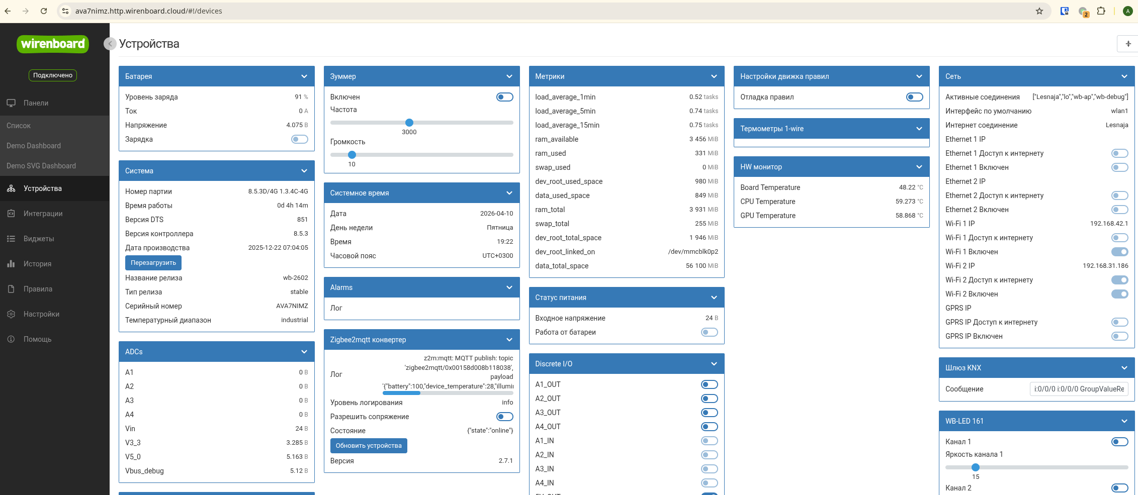

при разрешении сопряжения не находит датчик который раньше находил при старой прошивке

z2m:mqtt: MQTT publish: topic ‘zigbee2mqtt/0x00158d008b118038’, payload ‘{“battery”:100,“device_temperature”:28,“illuminance”:1,“last_seen”:1775727866624,“linkquality”:207,“occupancy”:true,“power_outage_count”:20,“voltage”:3005}’
в самом конвертере есть информация о датчике но в устройствах и mqtt каналах его нет
