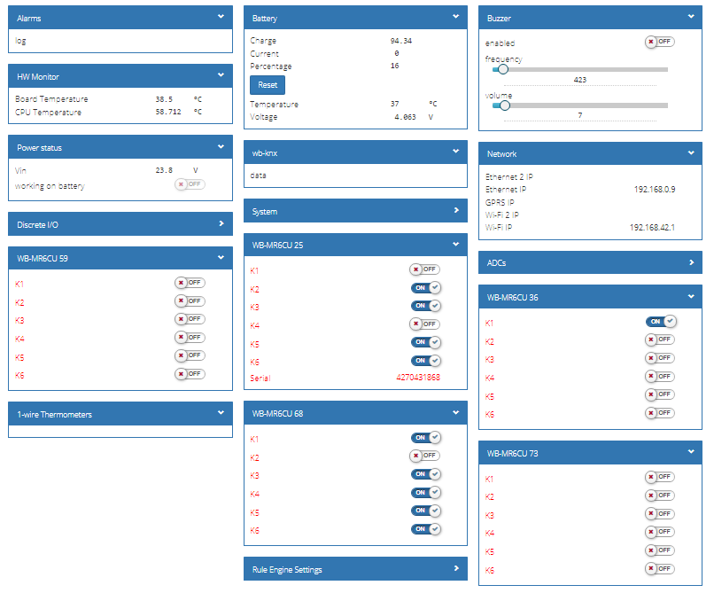

Так же наблюдается странное поведение. В разделе Devices выключаю все реле, перезагружаю страницу, реле остаются физически выключенными, но на странице выводится что часть из них включено (как будто сохранилась определенная конфа памяти реле и она не меняется). При этом node red всегда видит у реле только одно состояние и не может обратиться или поменять его.
Для диагностики проблемы пришлите, пожалуйста, скриншот окна System на странице Devices. Посмотрите, какие версии пакетов установлены (проверить командой dpkg -l | grep wb- ), пришлите отдельным файлом. Какая у вас конфигурация оборудования (какая аппаратная ревизия контроллера, какие модули используете, к каким портам они подключены)? Настройки связи модулей правильные? С подключением все в порядке?

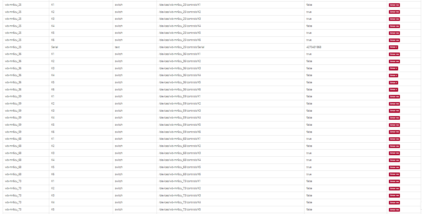

Покажите скриншот страницы Settings → MQTT Channels с каналами реле.
Попробуйте удалить все модули из конфигурации и затем добавить их заново, проверив правильность указания адреса и настройки связи.
Попробуйте подключить устройства к другому порту RS-485.
Также можно попробовать считать какой-нибудь регистр из реле вручную с помощью утилиты modbus_client: Утилита «modbus_client» — Wiren Board
  1. Питание на устройствах есть. индикатор на всех реле горит зеленым, питание идет от от WB
  2. При включении реле загорается оранжевый индикатор что реле сработало корректно на каждом канале, но если перезапустить страницу devices то показывается неактуальное состояние устройств (например я всё выключил, а после обновления страницы показывается что часть реле включено, причем каждый раз при обновлении состояние выключателей одно и то же и оно не соответствует реалиям)
  3. Перезагружал устройства, перезагружал WB, удалял все устройства и добавлял заново, выполнял удаление с помощью mqtt-delete-retained, удалил все сценарии в ноде ред, после всех удалений перезагружал WB но ничего не помогло
  4. Скрин ниже
