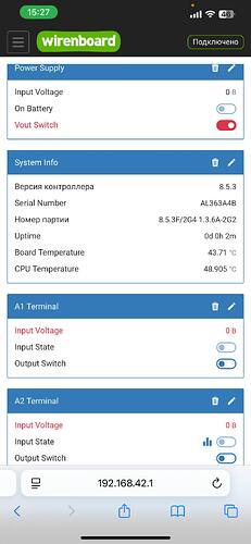

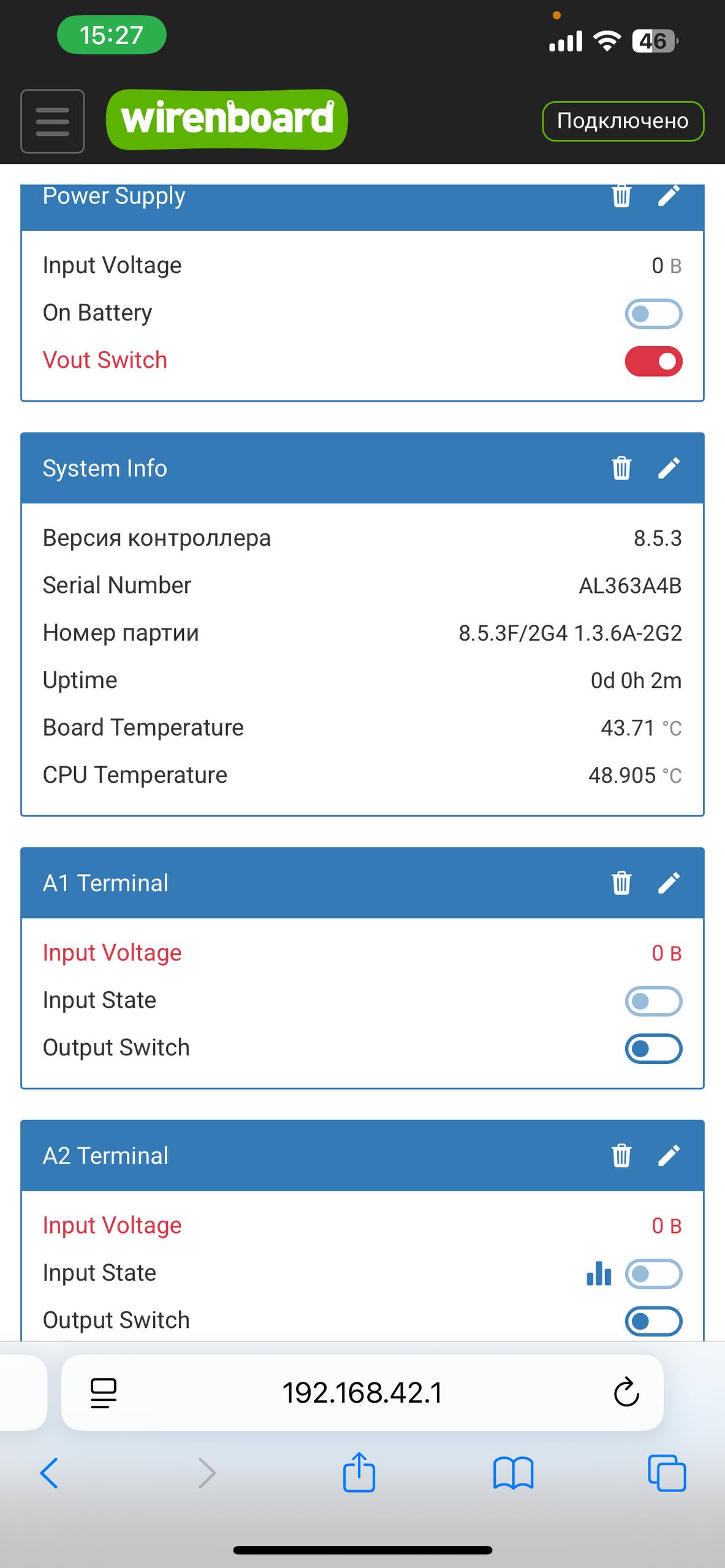

На новом контроллере горит красным power supply, A terminalы
Питание приходит стабильно 27В, посмотрели на БП и на клеммах контроллера. Контроллер на стенде в хороших условиях,
Уточните - какое напряжение питания на выходах фактически? Нагрузка подключена?
Ожидаю запрошенную информацию.
