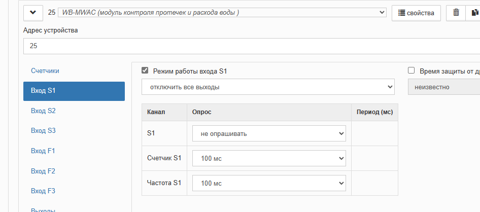

Добрый день, как можно померить (вывести в дашборд) обороты ветилятора и частоту, датчиком холла. В данный момент подключен к WB-MWAC S1 вход счетчик считает обороты подряд а не в минуту, частоту вовсе не показывает но это не то что нужно?
Добрый день. В каком режиме настроен вход?

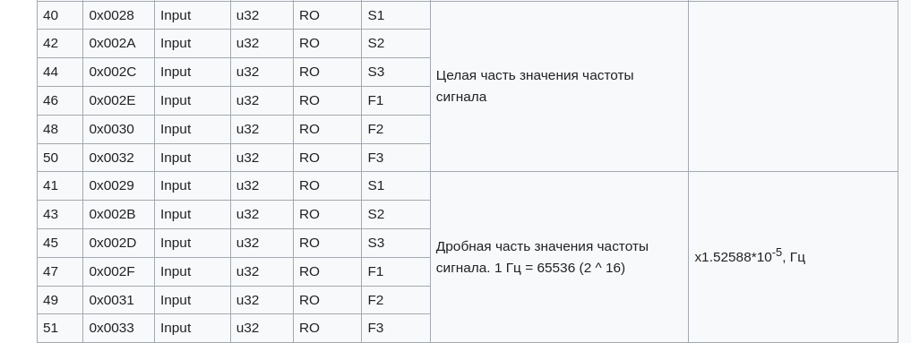

Как следует из таблицы регистров модуля - его входы для непосредственного измерение частоты нужно перевести (режим 3),
тогда частота будет выводится в
Вот в таком конфиге 50Гц вроде держит. Как бы еще обороты пересчитать а то я первый подход к wirenbord делаю. :grinning:
Защита от дребезга должна быть (желательно) в два раза минимум меньше чем период сигнала. То есть для 50Гц - 1 мс и не больше.
