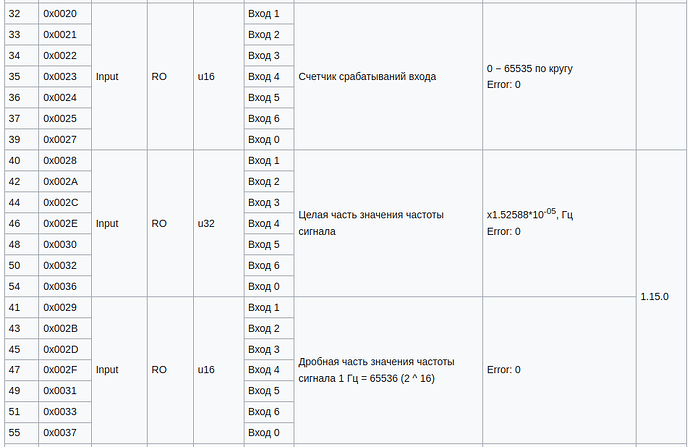

Добрый день! Возможно, мой вопрос дурацкий, но лучше лишний раз уточнить… Есть датчик ДСВ-2М, с которого хотим получать скорость ветра. Он импульсный. Правильно ли я понимаю, что к нему нужно взять WB-MR6C v.2, подключить его, допустим, в первый вход, переключить вход на подсчёт импульсов и уже дальше по модбасу забирать значения импульсов? Он будет выдавать количество импульсов в секунду? И, соответственно, забирать тем же заббиксом и уже там преобразовывать в м/с?
Да, так это и должно работать.

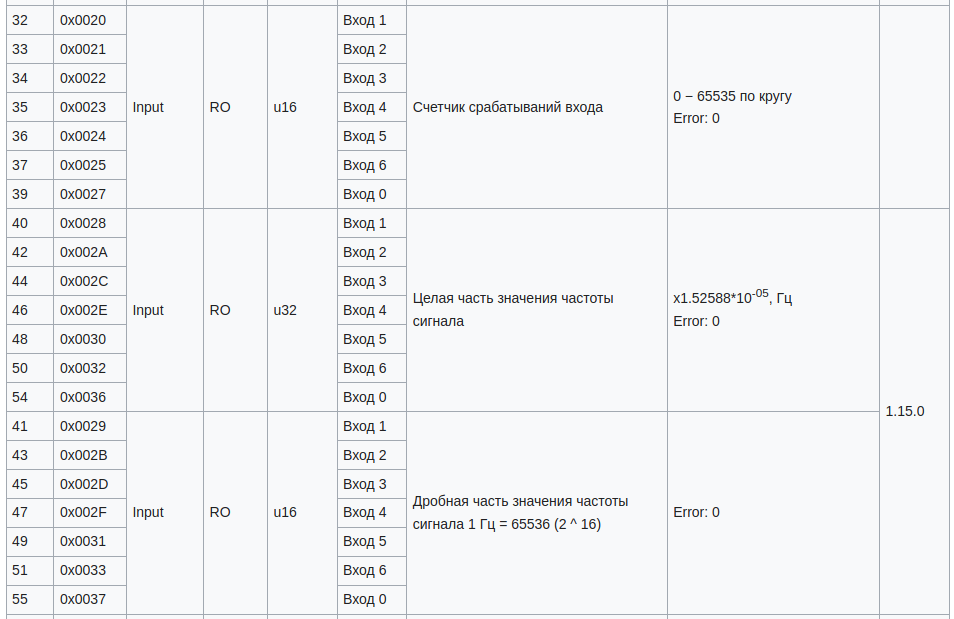

А само реле не умеет пересчитывать?
Умеет, в модбас-карте эти данные есть.
Отлично, спасибо
Вход реле, естетственно, надо переключить в режим измерения частоты.
