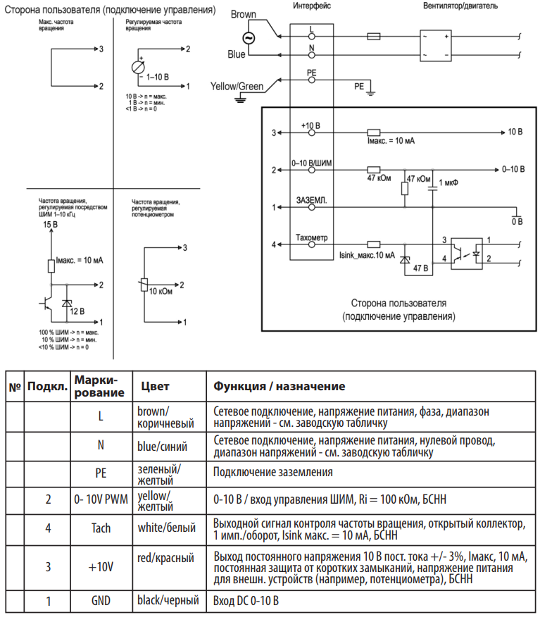

Подскажите, пожалуйста, можно ли считать показания тахометра с канального вентилятора, у которого схема подключения выглядит так:
Планирую регулировать частоту вращения с помощью WB-MAO4. Думал считывать обороты вентилятора с помощью этого же модуля. Максимальные обороты 4,4кГц. Правильно ли я понимаю, что выход 4 на вентиляторе надо подключить ко входу WB-MAO4, а iGND модуля к шине PE?

Для измерения частоты у нас есть модуль WB-MCM8.
Здесь вы найдете параметры измерения частоты.
Подключение вентилятора выходами 4 (тахометр) и 1 (GND) ко входу модуля и iGND соответственно.

Да, конечно, 4400 в минуту, ~75Гц.
К входу 1 (GND) вентилятора будет подключен ноль сигнала 0-10 В.

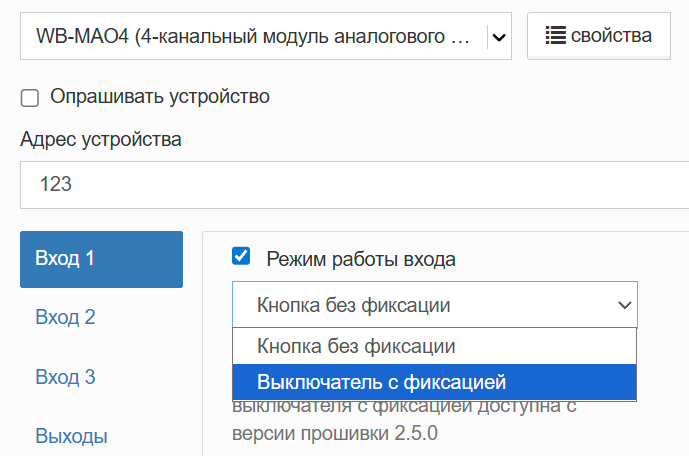

А входы WB-MAO4 нельзя использовать в режиме измерения частоты? Как, например, в модуле WB-MR6C v.2? Мне увеличенный размер счетчиков WB-MCM8 не обязателен.

Да, и iGND входа устройства, которое измеряет частоту (WB-MCM8 / WB-MR6C v.2).
Нет, такой функции нет.
