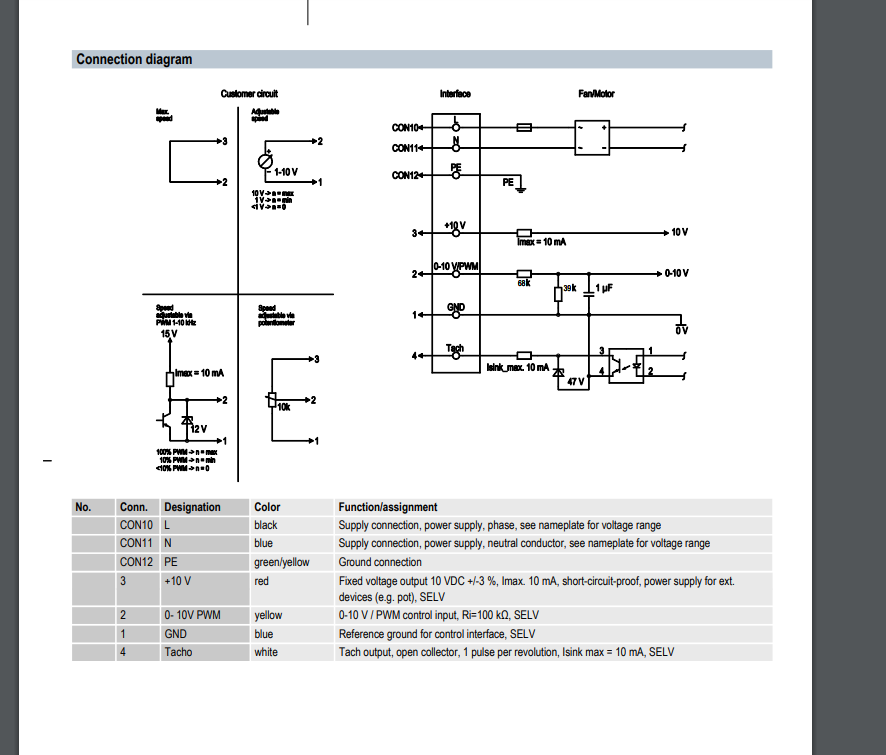

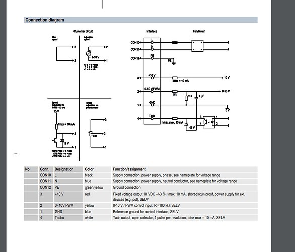

вот из мануала на вентилятор ,как я понял открытый колектор 1 импульс на 1 оборот двигателя
реле диф давления там просто реле перикидное,сухой контакт
Вполне будет работать со входами WB-MCM8 без дополнительных элементов.
