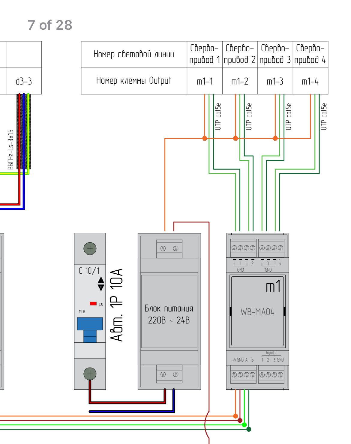

Добрый день. Пытаюсь подключить Термоэлектрический привод Aktor T ST, Oventrop к умному дому через wb-mao4.
Вот согласно техническому проекту осуществили подключение и в настройках модуля указали режим работы - аналоговый 0-10в.
Вот ссылка на документацию сервопривода:
Проблема в том, что сервопривод выходит в состояние first open, когда получает 24 вольта, но на управляющие 0-10в не реагирует. Помогите пожалуйста разобраться, что я делаю не так.
Вам следует объединить GND двух источников питания, поскольку WB-MAO4 и сервоприводы питаются от разных источников питания.
Подробнее можете почитать здесь.
Прошу поделиться результатами.
