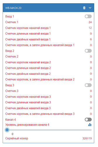

При работе устройства наблюдаются какие то аномалии в работе. Все устройства заземлены. WB-MAO4 подключен к вентилятору S&P Td 350 для управления 0-10в. При смещении ползунка диммирования одного канала могут включится другие каналы и выставлять случайные значения %.(поэтому отключил другие каналы) По ощущениям WB-MAO4 единственный модуль, который переодически отваливается и становится красным в списке устройств, после этого значение выставляется как указано в настройке после отключения устройства выставить - 20% Что может быть причиной? (от

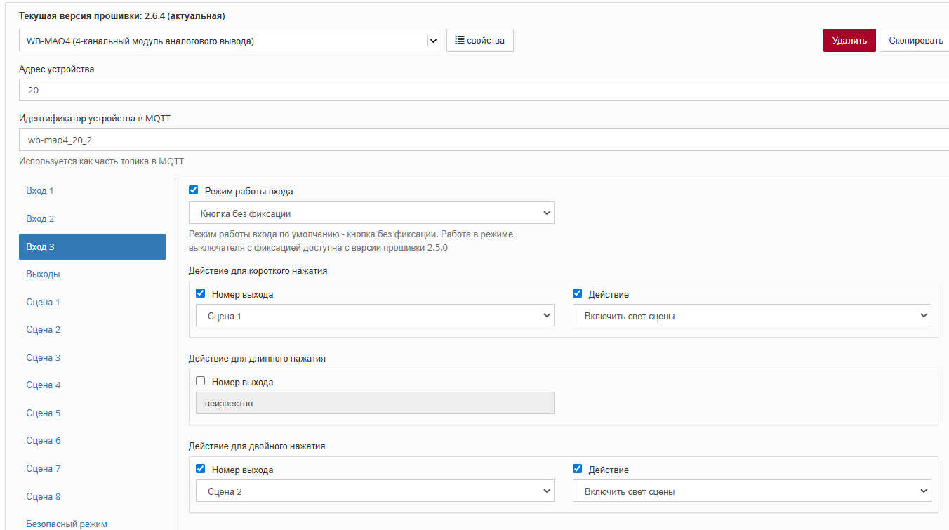

Оставил WB и только WB-MAO4, переключил на 2 порт RS 485. Настройки по дефолту 9600 N 2.

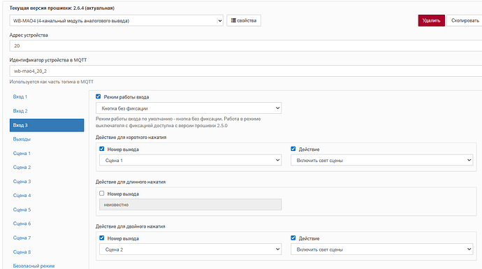

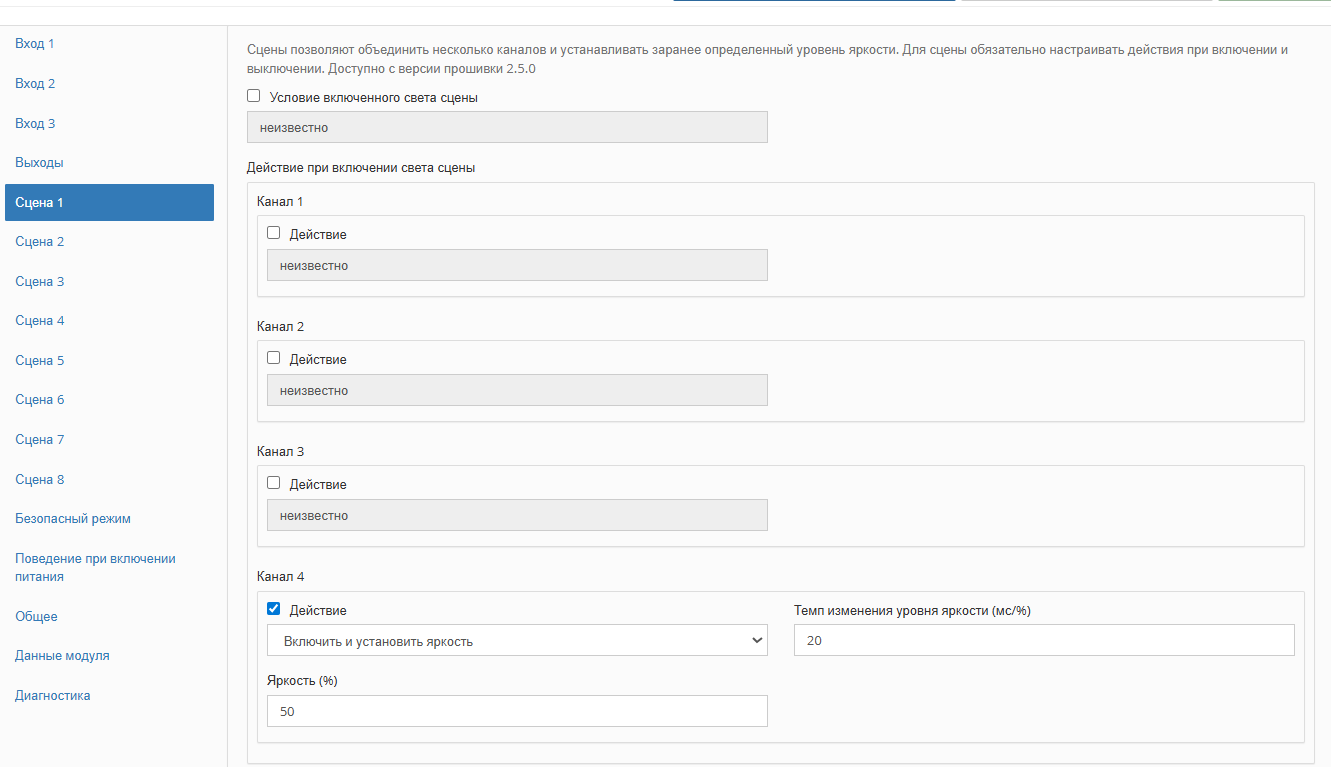

Кнопка подключена к 3 input, менять правило должно 4 канал между значениями 20% и 50% при переключении.

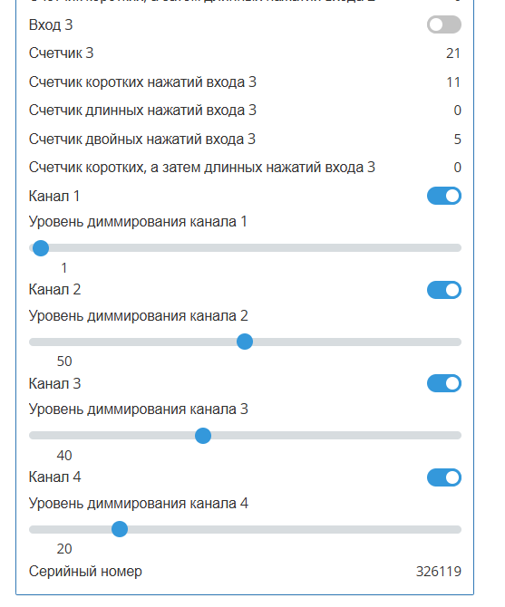

В приложении скриншоты, как каналы сами начинают переключаться при одном и двойном нажатии.

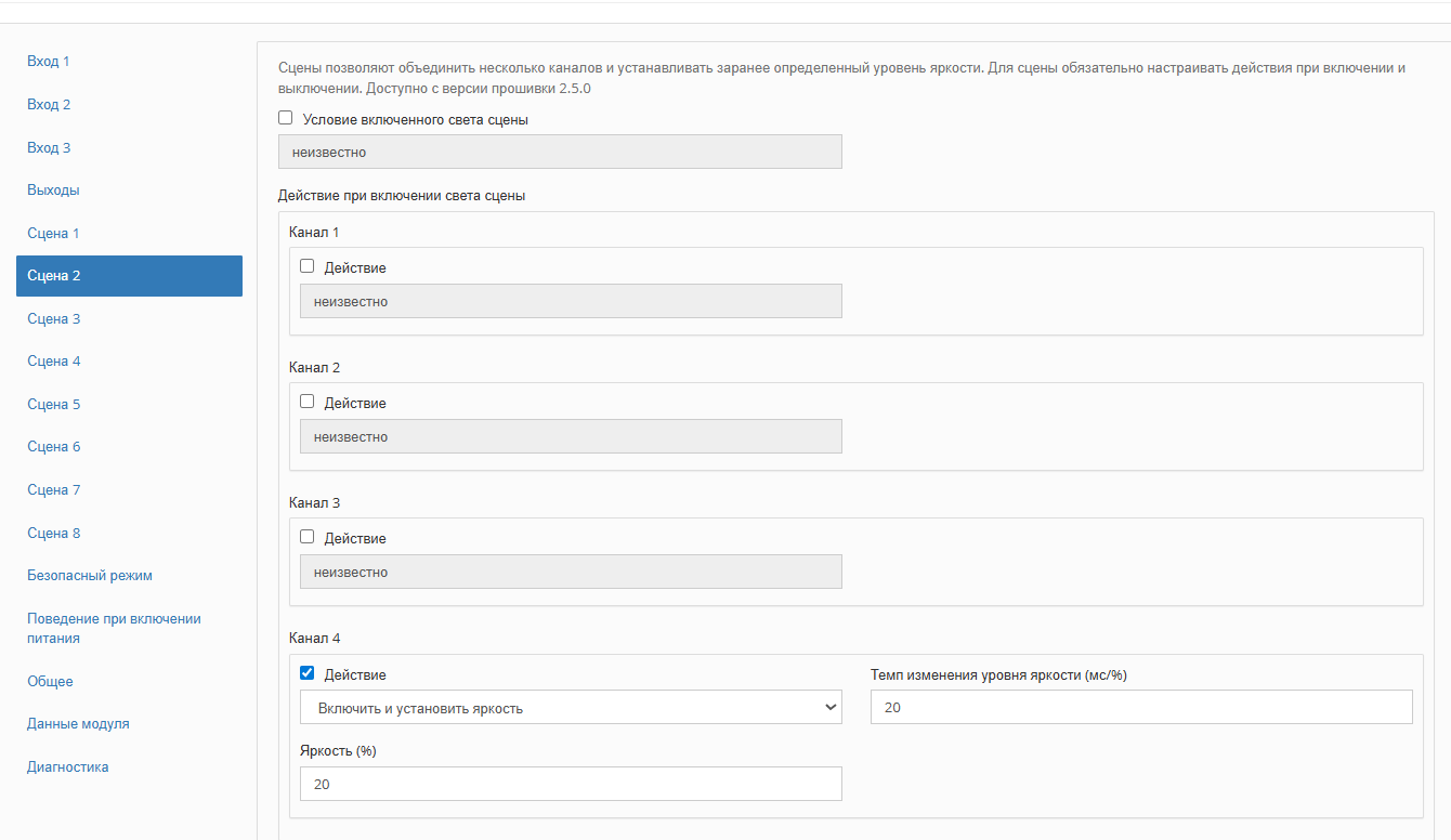

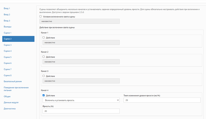

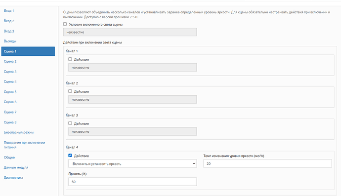

Логика простая, во вкладке самого устройства (не через WB-rules), выставляется - включать и диммировать 20 -50 % только 4 канал (подключено физически только он 0-10в управление), но почему то при нажатии клавиши включаются еще 3 канала, которые не запрограммированы.

Чтобы разобраться, следует исключить влияние пользовательских правил, отключив их, и проверить работу модуля WB-MAO4.
Так же рекомендую удалить из wb-mqtt-serial модуль WB-MAO4, выполнить Сброс настроек и добавить заново, настроив соответствующим образом типы нажатий.
Если проблема в правилах (что очень вероятно), то стоит искать проблему там. Убедитесь, что верно настроены типы нажатий.
Проблема не ушла. Пробовал вплоть до сброса до заводских настроек, пере-прошивке итд. Еще одна проблема добавилась, это полное отсутствие напряжения на 1 канале.
Настроил работу сцен как у вас и все работает.
