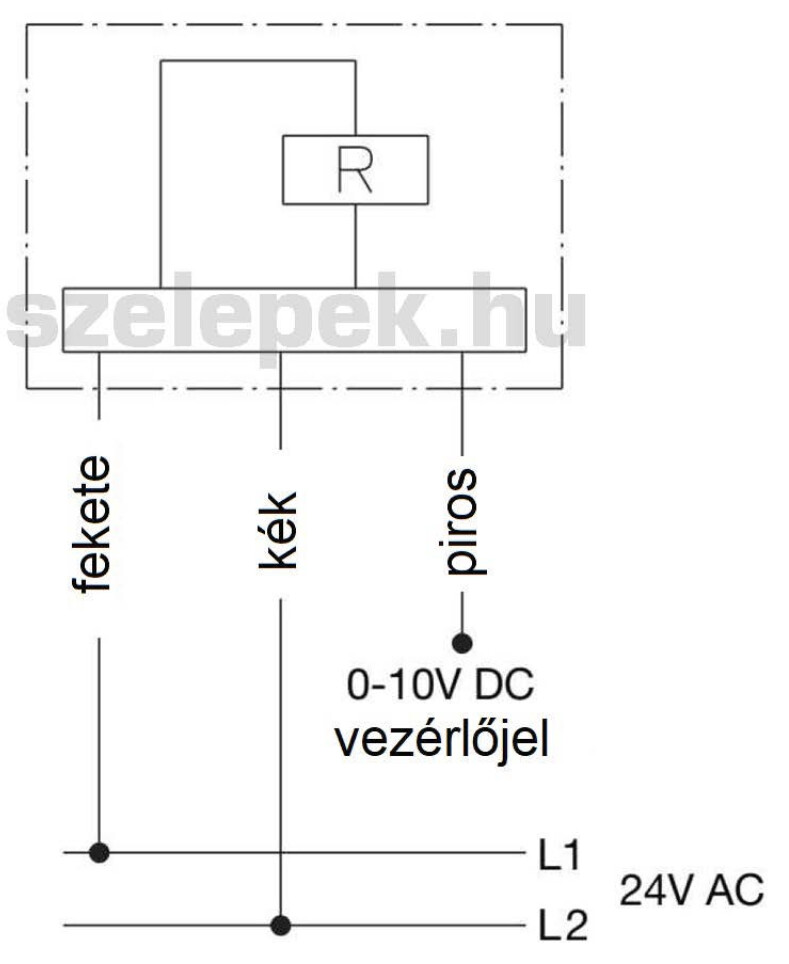

Заказчик купил сервоприводы Aktor T ST“ 24 V но они питаются переменным напряжением 24V AC. Управление через 0-10В DC через WB-MAO4. Как я знаю нельзя объединять GND блоков питания AC\DC так как будут помехи в системе. Могу ли я управлять кранами WB-MAO4 без GND ? Или может посоветуете, направите меня?
У данного привода всего три клеммы: L1, L2 и 0-10 V – верно?
Нужно понять относительно чего здесь должен подаваться сигнал 0-10 В.
WB-MAO4 может подавать сигнал 0-10V на этот привод без объединения GND. Не хочется спалить много оборудование.
В первые с такими сервоприводами работаю с оборудованием WB
Нет, нужно найти куда подключать GND от WB-MAO4, иначе сигнал управления не дойдет.
Если на приводе нет отдельного вывода для подключения “-”, то придется один конец трансформатора заземлить и объединить с “-” БП, питающего WB-MAO4.
