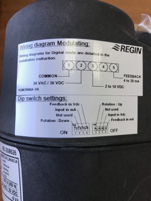

Доброго времени суток! Имеется сервопривод AQM2000A-1R с питанием 24VAC и управлением 0-10V. Необходимо подключить по трёхпроводной линии, т. е. объеденить общий 24VAC и 0-10VDC , возможно ли использовать WB-MAO4?
Да, МАО не имеет гальванической развязки своего питания от своего выхода.
И кстати вы уверены, что именно переменым током он питается? По первой ссылке открыл описание, написано питание 24 В, там разные модели что ль?
Здравствуйте! Если устройства запитаны от одноименной фазы и потенциалы земли в точках их подключения будут выравнены, то возможно. Иначе вероятны перекосы параметров в следствии уравнивающих токов.
Для организации правильного заземления рекомендую ознакомиться с данным материалом:
Получается, что возможно подключать и постоянное напряжение.
Ясно. Даже если подключать и переменным (хотя зачем), то всё равно должно работать.
Дело в том, что уже стоит трансформатор 24 В. Для меня стоит задачка реализовать адекватное управление. Но для электронщика сложно представить просто объединить общие выходов двух разных источников питания. Блок питания постоянного на 30 В не нашёл в магазинах.
Обычно хватает 24В. Но у многих БП есть подстройка выходного напряжения, во всяком случае 27-28 так сделать не проблема для зарядки АКБ, например.
