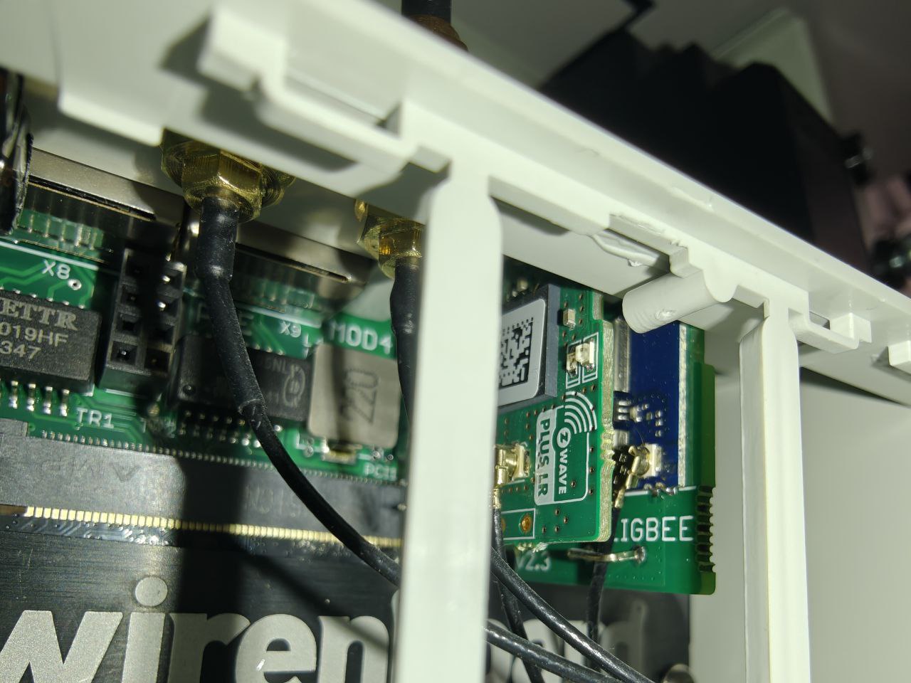

Покупал у вас WB 7 (s/n AQNUNKXU) с zigbee и z-wave. В основном работал с zigbee, но сейчас возникла необходимость подключить устройство z-wave.

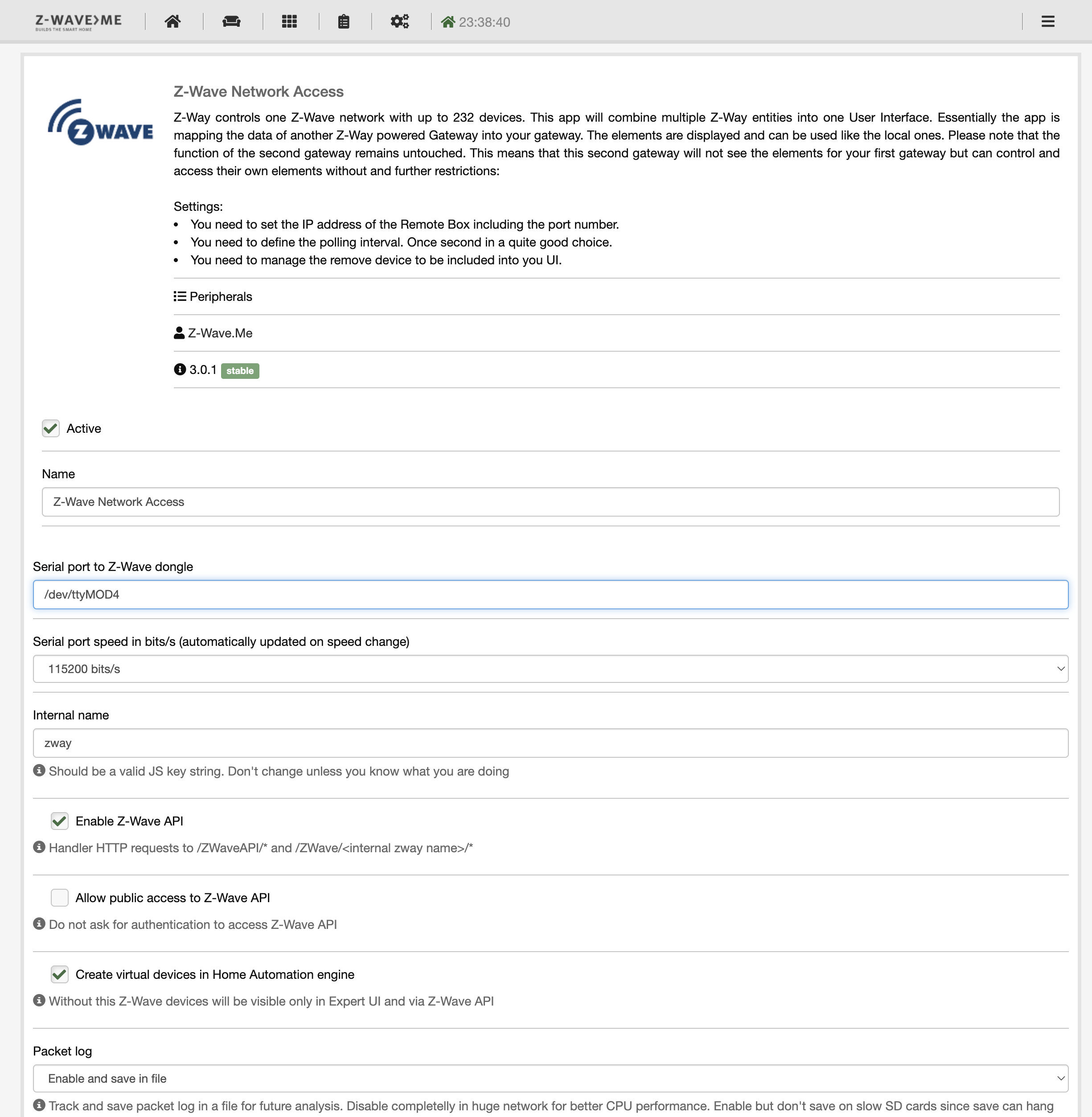

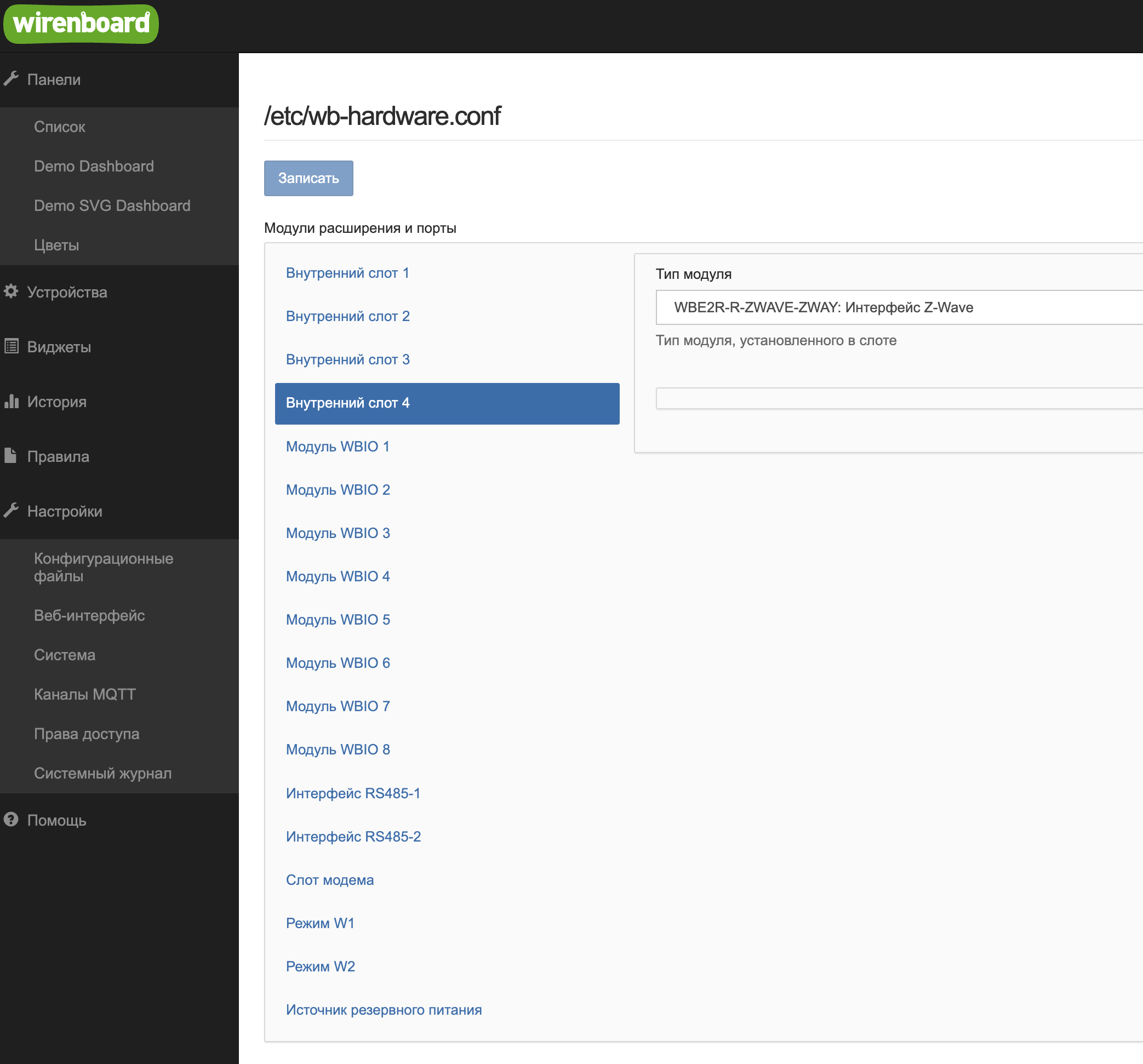

Установил и настроил z-way сервер согласно документации - Подключение Z-Wave устройств к контроллеру Wiren Board — Wiren Board

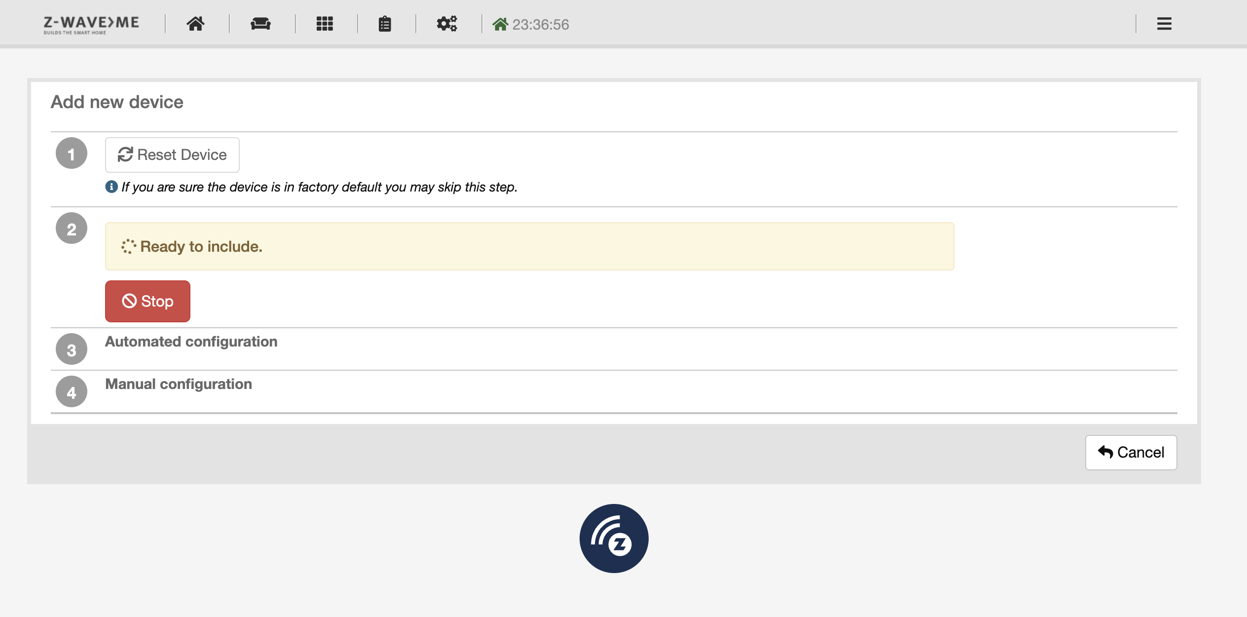

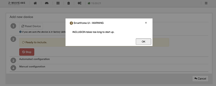

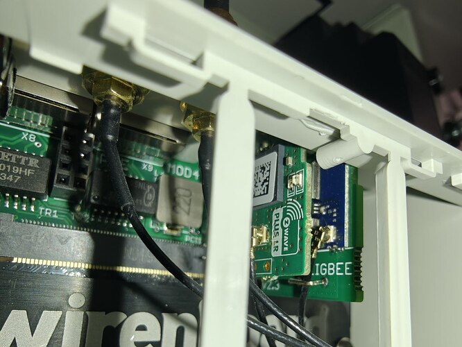

Но возникла проблема при добавлении устройств. При попытке добавить устройство - в UI z-way до бесконечности висит “Ready to include.“ и ничего больше не происходит (приложил скриншоты) (антенны прикручены и на zigbee и на z-wave). Пробовал разные устройства z-wave (умная розетка (868,4 Mhz), стик для бризера Tion 4S - TIO_4S-ZW-MODULE) - но результат один и тот же.
WB обновил до последней версии, и перезапускал - результата также не дало.

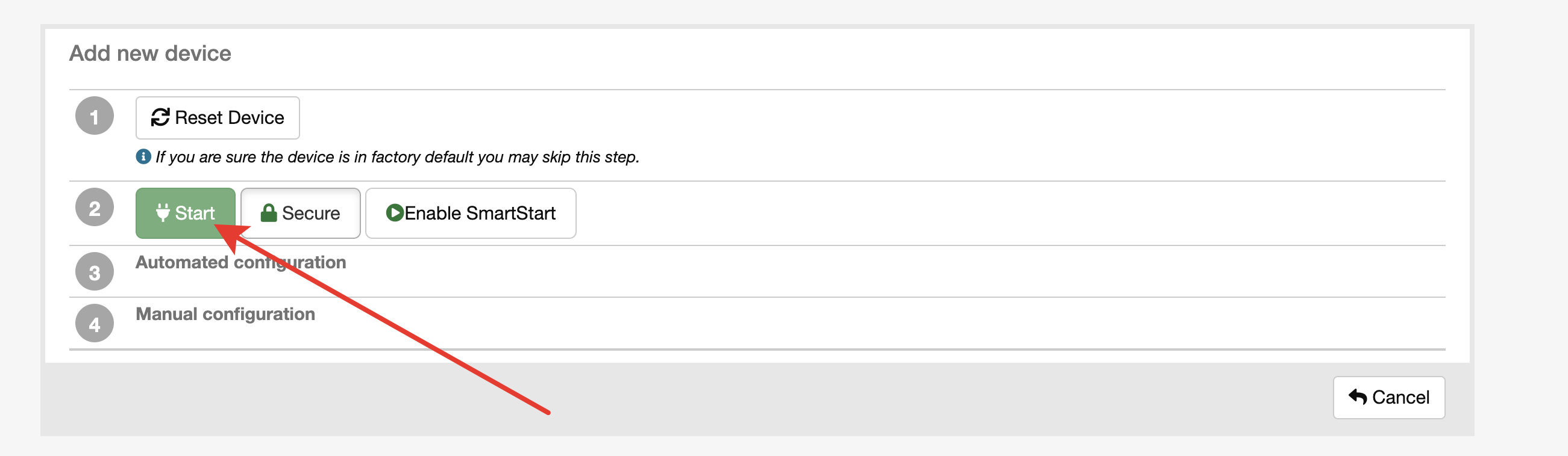

  2. На каком шаге веб‑интерфейса Z‑Way вы запускаете включение (и какой именно режим: обычный, S2, SmartStart)?

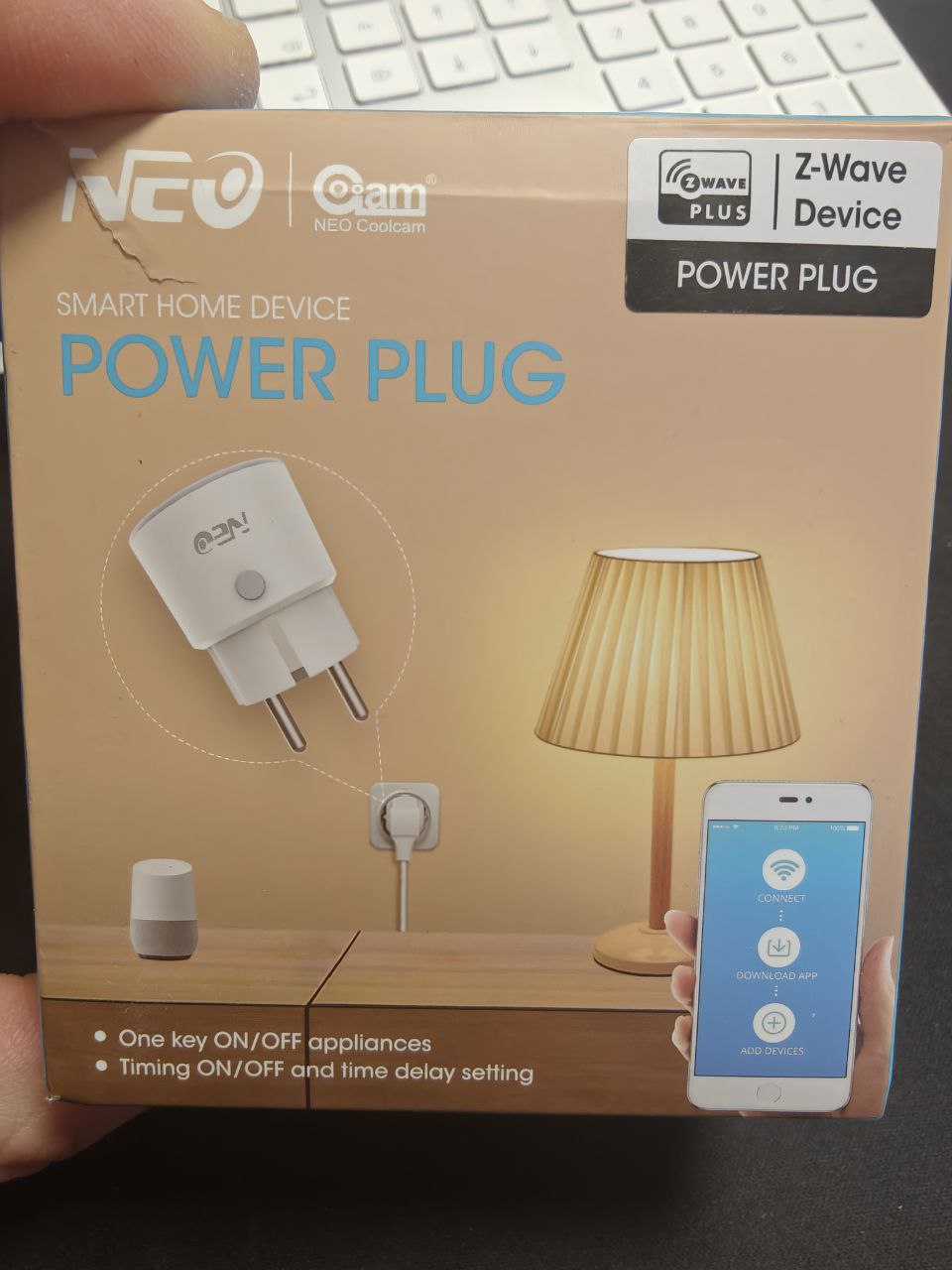

@Because добрый день. Да, давайте попробуем с умной розетки, т.к. с ней наверное проще всего будет.
Используется такая розетка: https://aliexpress.ru/item/32825362894.html?spm=a2g2w.orderlist.0.0.65d44aa68tyq2p&shpMethod=CAINIAO_FULFILLMENT_STD&sku_id=12000026268589619

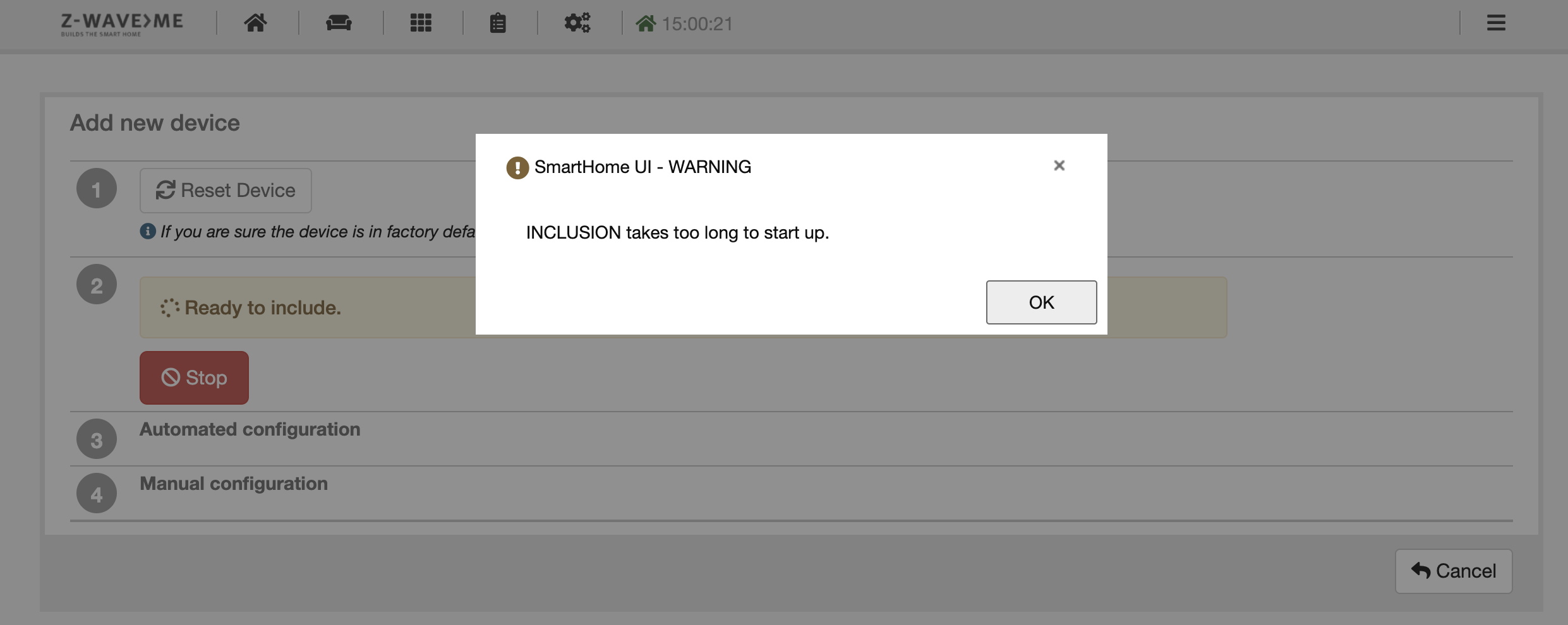

Я именно так и делал. Нажимал кнопку “Start“ в UI z-way server, а потом активировал розетку на присоединение к сети, как указано в инструкции, и ждал.
И через некоторое время ожидания выскакивает такое окно:
