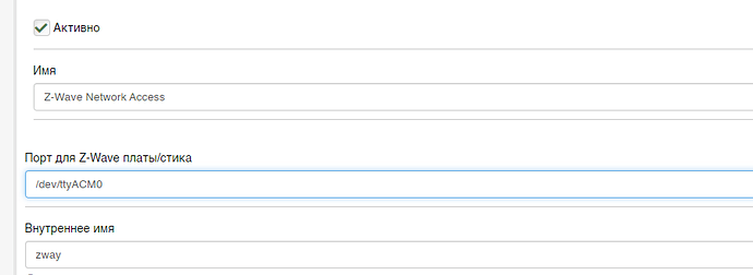

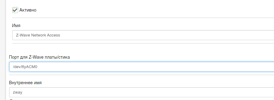

Решил вопрос, с установкой сервера, перезалил прошивку WB7 , теперь стоит вопрос, как подключить стик UZB image
Уже и так и сяк пробовал его подключить, но ничего не выходит
Все по инструкции делаете?
SmartHome - это что-то стороннее?
Вопрос решил, от ТП Z-wave.me, там иначе все устанавливается в отличии, той инструкции, которой у вас есть в документалке
