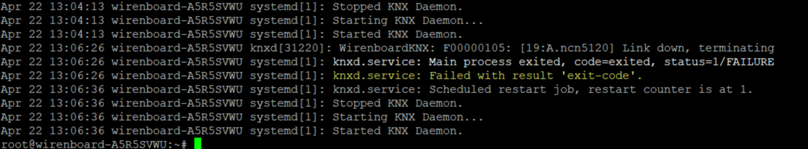

Использую wirenboard 7.4.4 версия прошивки 2501. Использую в качестве интерфейса для работы с устройствами в ETS5. Шлюз подключается, проходит тест. При попытке просканировать устройства на линии, соединение с интерфейсом отлетает, сканирование завершается, а интерфейс снова подключается. В логах KNXD увидел эту проблему. Конфиг настроил по умолчанию по вики (со всеми галочками).

Обратите пожалуйста внимание что в логе есть и причина перезапуска knxd - неподключенная шина. Проверьте что на шине есть питание и модуль вставлен именно в MOD1 разъем расширения.
