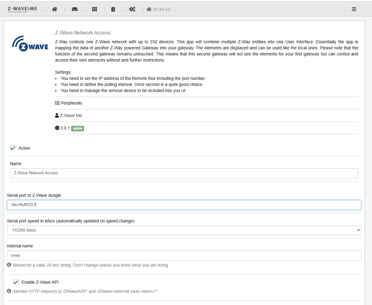

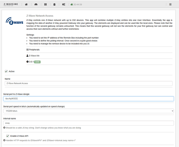

В конфигурации сервера z-wave прописан правильный порт.

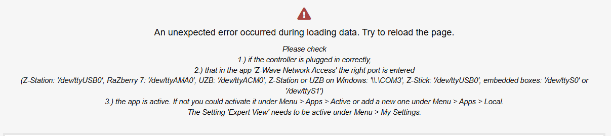

Сервер не видит модуль расширения.
Запускал команду “fuser /dev/ttyMOD3” не выдаёт никаких данных хоть с запущенным сервером z-wave, хоть с остановленным.

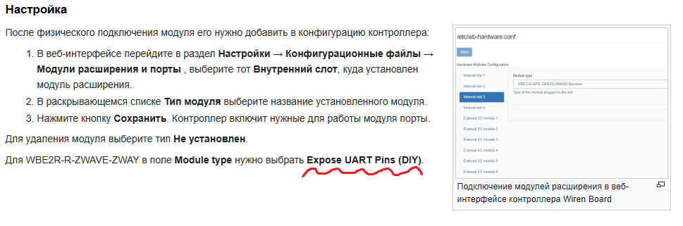

Ещё в документации нашёл такую строчку. Пробовал поставить “Интерфейс UART (DIY)” - тоже не помогает.

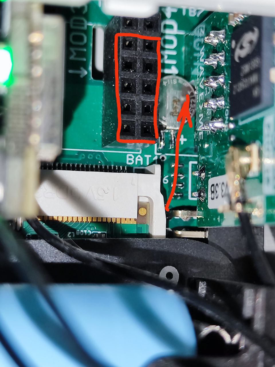

Сфотографируйте ещё, пожалуйста, как установлен модуль
Ошибка в логах появилась скорее всего из-за того, что сначала неправильно определили порт в котором был установлен z-wave модуль.
Открыл контроллер, посмотрел на установку - всё в порядке. Модули ставились на заводе.
Чтобы исключить ошибку с портом, переставил контроллер с 3-го порта в 4-й. Изменил порт в конфигурации модулей расширения и в конфигурации z-wave сервера - не помогло.
Фото того, как установлен модуль в 4м отсеке прилагаю. Видно, что выступ на плате попал в паз. Пины модуля занимают нижнюю часть коннектора. Верхние 2 отверстия остаются незанятыми.
diag_output_AY3VJ7F_2025-10-29-18.32.37.zip (619,4 КБ)
На данном этапе все верно настроено и вставлено.
Полагаю, что проблема аппаратного характера.
