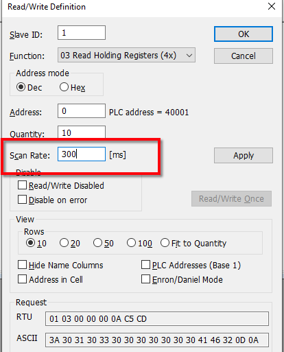

Это значения для каждого регистра. wb-mqtt-serial умеет опрашивать устройства с частотой, ограниченной только пропускной способностью шины. Ну и наши устройства успевают ему отвечать.
