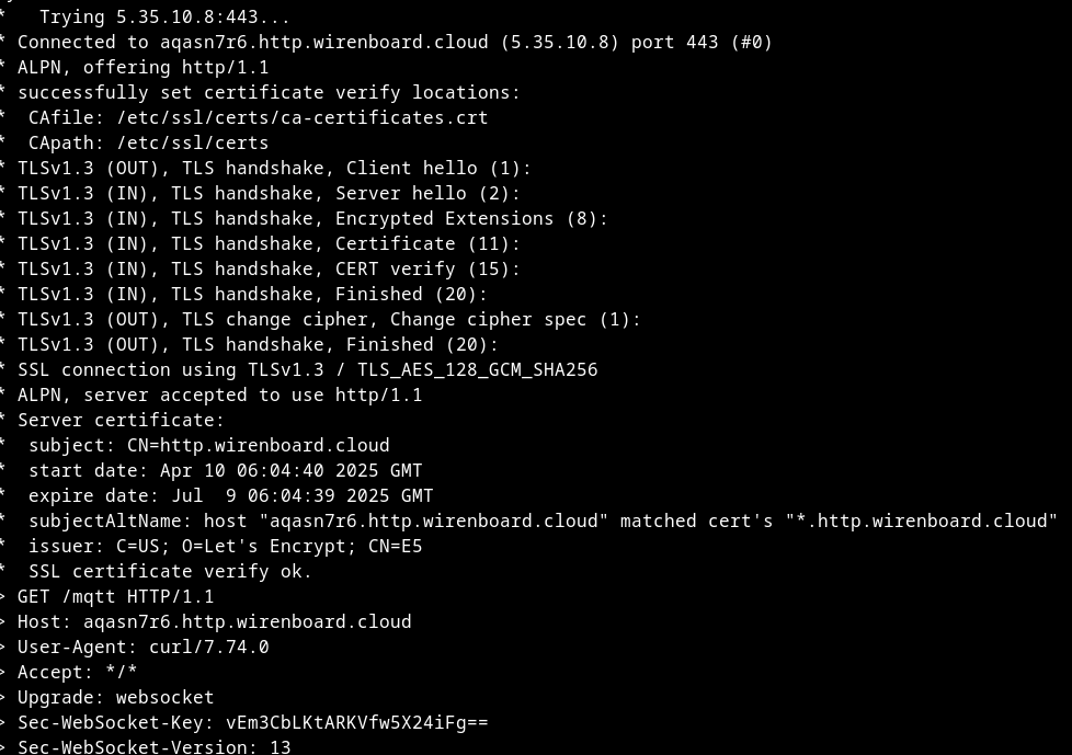

Ну, судя по ошибке недоступен wss. Не стоит ли на компьютере что-то ограничивающее использование протокола?
Проверить можно довольно просто.
Я выполняю
curl -H 'Upgrade: websocket' -H "Sec-WebSocket-Key: `openssl rand -base64 16`" -H 'Sec-WebSocket-Version: 13' --http1.1 -sSv https://aqasn7r6.http.wirenboard.cloud/mqtt
и получаю
