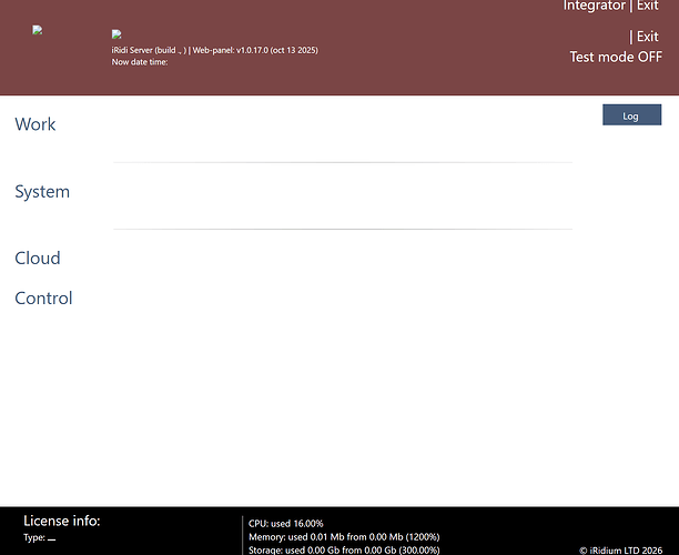

При переходе по адресу xxxx.http.wirenboard.cloud/iridi/ начинает отображаться интрефейс Иридиум сервера, но он не работоспособен. На этом же контроллере устновлен tailscale. Через него по порту 8888 интерфейс отображается корректно.

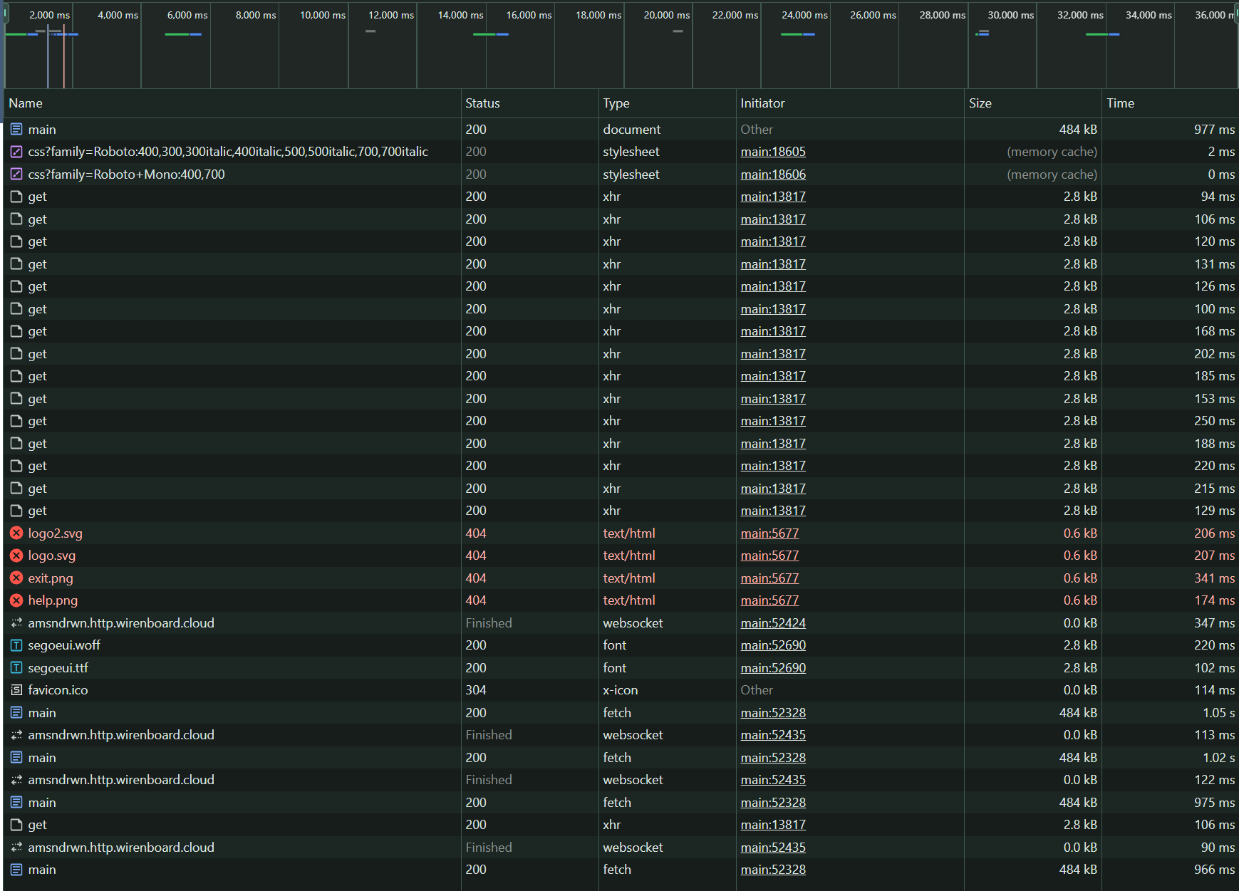

А каке ошибки при этом на вкладке консоли и сети в инструментах разработчика в браузере отображаются (F12)?
Не уверен (поскольку опыта работы с Иридиумом нет) но могу предположить, что Иридиум просто не работает из подпути /iridi/
Покажите, какие ошибки при отрытии страницы показываются в браузере по F12, попробуем разобраться.

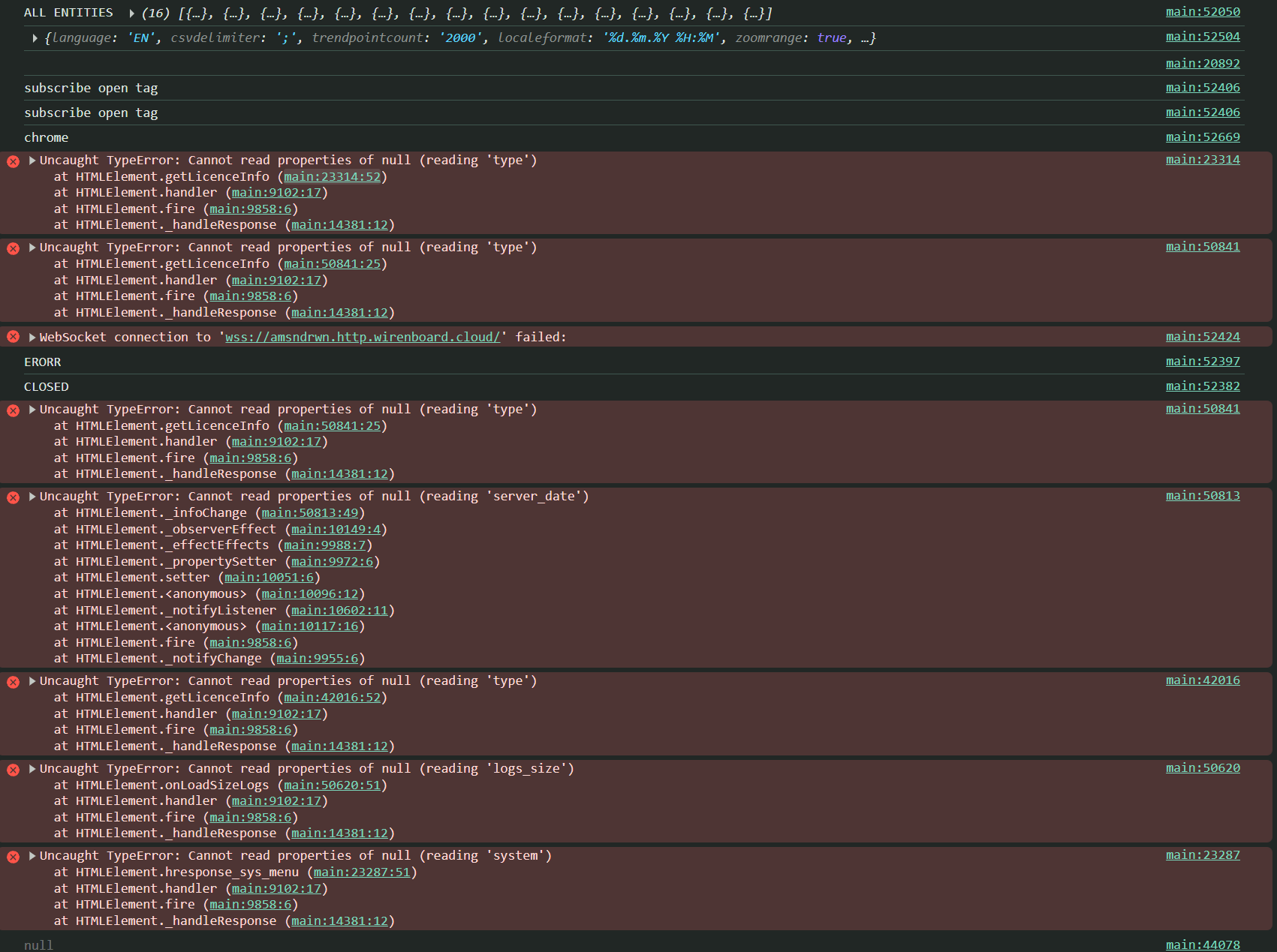

Ошибок много
Вывод консоли
main:47418 Form submission canceled because the form is not connected
registered @ main:47418
_invokeBehavior @ main:6183
_doBehavior @ main:6178
_ensureRegisterFinished @ main:5974
ensureRegisterFinished @ main:5966
registerCallback @ main:5953
desugar @ main:5841
window.Polymer @ main:5825
(anonymous) @ main:47282
main:52050 ALL ENTITIES (16) [{…}, {…}, {…}, {…}, {…}, {…}, {…}, {…}, {…}, {…}, {…}, {…}, {…}, {…}, {…}, {…}]
main:52504 {language: ‘EN’, csvdelimiter: ‘;’, trendpointcount: ‘2000’, localeformat: ‘%d.%m.%Y %H:%M’, zoomrange: true, …}
main:20892
main:52406 subscribe open tag
main:52669 chrome
main:23314 Uncaught TypeError: Cannot read properties of null (reading ‘type’)
at HTMLElement.getLicenceInfo (main:23314:52)
at HTMLElement.handler (main:9102:17)
at HTMLElement.fire (main:9858:6)
at HTMLElement._handleResponse (main:14381:12)
getLicenceInfo @ main:23314
handler @ main:9102
fire @ main:9858
_handleResponse @ main:14381
Promise.then
generateRequest @ main:14354
ready @ main:23273
_readySelf @ main:6530
_ready @ main:6517
_readyClients @ main:6524
_ready @ main:6512
_tryReady @ main:6502
_initFeatures @ main:12162
createdCallback @ main:5963
created @ main:5479
upgradeWithDefinition @ main:5447
upgrade @ main:5435
added @ main:5240
(anonymous) @ main:5249
(anonymous) @ main:5181
findAllElements @ main:5197
findAllElements @ main:5198
forSubtree @ main:5180
addedSubtree @ main:5248
addedNode @ main:5237
upgradeDocument @ main:5398
_forDocumentTree @ main:5226
forDocumentTree @ main:5212
upgradeDocumentTree @ main:5403
bootstrap @ main:5747
(anonymous) @ main:4555
checkDone @ main:4474
watchImportsLoad @ main:4504
(anonymous) @ main:4445
whenDocumentReady @ main:4463
checkReady @ main:4458
main:50841 Uncaught TypeError: Cannot read properties of null (reading ‘type’)
at HTMLElement.getLicenceInfo (main:50841:25)
getLicenceInfo @ main:50841
handler @ main:9102
fire @ main:9858
Promise.then
ready @ main:50476
_ready @ main:6517
created @ main:5479
upgrade @ main:5435
added @ main:5240
main:52424 WebSocket connection to ‘wss://amsndrwn.http.wirenboard.cloud/’ failed:
SocketConnectionFactory @ main:52424
(anonymous) @ main:52446
main:52397 ERORR
main:52382 CLOSED

main:23287 Uncaught TypeError: Cannot read properties of null (reading ‘system’)
at HTMLElement.hresponse_sys_menu (main:23287:51)
hresponse_sys_menu @ main:23287
handler @ main:9102
fire @ main:9858
Promise.then
(anonymous) @ main:14424
complete @ main:8540
Debouncer.boundComplete @ main:8519

main:41973 Uncaught TypeError: Cannot read properties of null (reading ‘GUID’)
at HTMLElement.licenceName (main:41973:22)
at HTMLElement._annotatedComputationEffect (main:10185:24)
at HTMLElement._effectEffects (main:9988:7)
at HTMLElement._propertySetter (main:9972:6)
at HTMLElement.setter (main:10051:6)
at HTMLElement.getProjectInfo (main:42019:22)
licenceName @ main:41973

main:50886 Uncaught TypeError: Cannot read properties of null (reading ‘error’)
at HTMLElement.testModeGet (main:50886:18)
testModeGet @ main:50886
handler @ main:9102
fire @ main:9858

help.png:1 GET Wiren Board 404 (Not Found)
obj. @ main:5677
instanceTemplate @ main:6472
_stampTemplate @ main:6468
_initFeatures @ main:12154
created @ main:5479
upgrade @ main:5435
added @ main:5240
Failed to decode downloaded font:
OTS parsing error: invalid sfntVersion: 1008821359
logo2.svg:1 GET Wiren Board 404 (Not Found)

logo.svg:1 GET Wiren Board 404 (Not Found)

main#!/:1 is deprecated. Please include
main:51186 run toast ok text: Server is online
main:52435 WebSocket connection to ‘wss://amsndrwn.http.wirenboard.cloud/’ failed:
SocketConnectionFactory.restart @ main:52435
(anonymous) @ main:52347
main:52397 ERORR
main:52382 CLOSED
main:52397 ERORR
main:52382 CLOSED
main:52397 ERORR
main:52382 CLOSED
main:52397 ERORR
main:52382 CLOSED
ERORR
Спасибо! А вкладку F12 Сеть (Network) можете еще, пожалуйста, показать? Пока не понимаю, в чем ошибка
Спасибо, тоже не могу увидеть ничего информативного. Попробую воспроизвести на нашем стенде с вашим конфигом, напишу по результатам.
Здравствуйте! Простите за задержку, пока не получается тоже с вашим конфигурационым файлом, пытаюсь придумать подходящее решение.
Мы подсветили эту проблему нашим програмистам.
К сожалению, Иридиум, похоже, не позволяет запускать его по переписанному пути и все равно внутри себя создает ссылки из корня, не из /iridi
Скорее всего, не получится отдельными манипуляциями с nginx работать в облаке с интерфейсом Иридиум по переписанному пути.
Разработчики поробуют обойти эти ограничения в будущих версиях облака, заявку такую сделали. извините за долгое ожидание и отрицательный результат.
