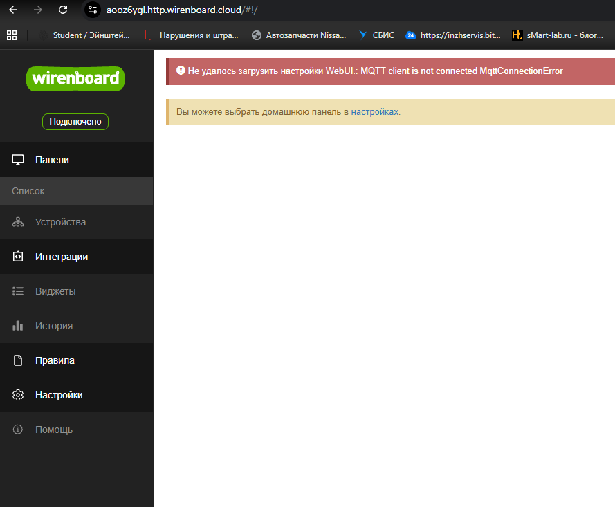

Периодически (примерно один-два раза в месяц) веб интерфейс через Cloud и через OpenVPN не загружается. В названии вкладки браузера подгружается “Wiren Board Web UI” а сам интерйфейс не грузит. В облаке контроллер светится зеленым. Спрут Хаб работает без проблем, по SSH могу подключиться и через облако и через OpenVPN.
Помогает Reboot через консоль.
Прикладываю диагностический архив. Сейчас контроллер не перезагружаю, чтобы можно было идентифицировать проблему.
Время отличалось на 4 минуты, подстроил. Проблема не ушла. Повторюсь, я еще не перезагружал контроллер, после перезагрузки на какое-то время проблема уйдет.
Свежий диагностический архив прикладываю (в прошлый раз кажется я вам совсем старый прислал)
