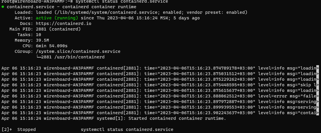

Статус родительского сервиса какой?
systemctl status containerd.service
Ну а systemctl status docker.socket
